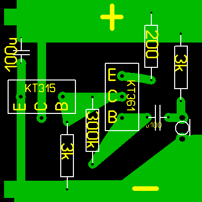

Только что прикинул печатку для микрофонного блока. Поменял некоторые номиналы деталей (на те, что у меня уже есть). Можете прокомментировать, критично ли это для работы?

Спаял микрофонный блок. Не работает вообще никак. На выходе одни шумы. Есть подозрение, что я зря переставил кондюк на 47 мкФ на вход. Или причина может быть другая? Что скажете?

что ты хотел спаять как-то сразу и непонятно, но, если у тебя К-Э транзистора это выход схемы, то хотя бы убери оттуда 100 мкФ........

Пробовал сегодня без него. Все соединения проверил. Никаких признаков звука (кроме всплесков сигнала при включении и выключении) :shock: Жесть какая-то, что там может не работать?

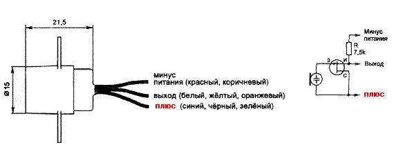

В МКЭ-3 внутри есть что-то наподобие усилителя, поэтому тупо сделать его электретным без питания не получится. Нужно питание.
(там что-то похожее на полевик, мо маркировка? ХЗ. Схему включения можно взять из любой совдеповской.
Кассетный магнитофон, к примеру. Работает чётко. Качество звука и чувствительность - китайцы отдыхают!
Проверено лично. Я пользовал при питании 3,5-4,5 В на выходе 15-20 мВ. Правда после отдельного уся на КТ315.

1.JPG [13.73 KiB]

Не надо там никакого полевика включать. Он уже стоит там внутри микрофона, поэтому на микрофон и нужно питание подавать.
У него же три вывода торчат и подписано куда плюс подавать, куда минус и где у него выход.
Выводы определяются цветом проводов.

У меня микрофон не МКЭ-3, а обычный китайский электректник.

Проверь транзисторы.
