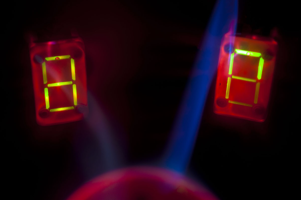

На буржуйском форуме мне доводилось читать, что эти лампочки кроме ломких выводов имеют еще один недостаток: разгерметизация (один торговец часовыми наборами на ИТС писал, что из его партии 3 были негодны). Для быстрой проверки он рекомендует прислонять лампы к "плазменному шару" - засветятся сегменты.
Вот фото: http://www.tubeclockdb.com/media/kunena ... a_1200.jpg
Спасибо за информацию. Нужно будет попробовать. Я тут пока свой разрядничек для часиков делаю, так ИН18 проверил :)
