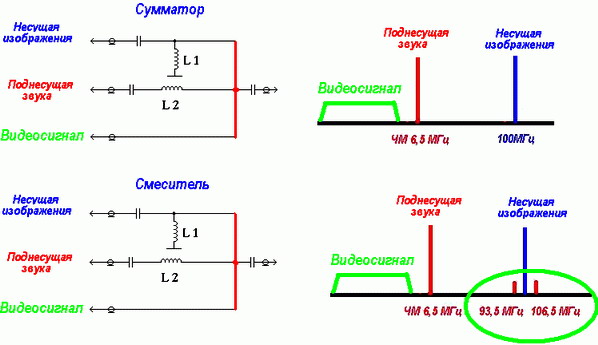

-простейший телепередатчик модулирующий несущую изображения АМ и и поднесущую звукаЧМ для получения в кабеле или в антенне полного телевизионного ВЧ сигнала на любом из стандартных каналов.
В наличии
- имеется сумматор на который поступает:
- видеосигнал.
- ЧМ поднесущая звука на разностной частоте 6,5 МГц
- не модулированная несущая изображения
При сложении на выходе сумматора основные сигналы имеют спектр изображенный на рисунке.
Вопрос
- как обозначенный сумматор превратить в смеситель для получения АМ видеосигналом на несущей 100МГц и ЧМ звуком поднесущей 106. 5 МГц ?
Нужный спектр (полный телевизионный сигнал на несущей) дан на втором рисунке.
В спаме не заинтересован
Другие схемы не предлагать.

А никак в данной схеме.
По крайней мере в схеме должен быть какой либо нелинейный или перемножитель.
Вот из общей теории смесителей.
Смесители подразделяются на два основных типа:
1. Аддитивные, в которых суммируется напряжения двух частот и затем подается на какой либо нелинейный элемент.
2. Мультипликативные, в которых напряжения перемножаются.

Промодулировать видео в АМ и аудио в ЧМ по отдельности и подать на широкополосный УМ.

Схема смесителя на транзисторе с подачей обеих сигналов на управляющий электрод (базу). Такой смеситель пропустит на выход оба сигнала и их сумму и разницу. 6,5 МГц легко отфильтруешь контуром настроенным на нужную частоту (106,5).

Не получится,
aen писал(а):
По крайней мере в схеме должен быть какой либо нелинейный или ключевой элемент.
В принципе... :solder:
klamper писал(а):
Добавь или измени то что уже есть на схеме что бы модернизировать сумматор в смеситель
Можно добавить один каскад :)))
Или же добавить на выход два встречно-параллельно включенных диода, ну и после них какую-нибудь согласующую цепь типа катушки или резистора.

Одного диода достаточно что бы схема работала как смеситель и модулятор одновременно.
При этом амплитудная модуляция видеосигналом происходит на переходе диода, а ЧМ поднесущая поступает на смеситель уже модулированной.
- Вместо диода можно установить нелинейный элемент транзистор.
- Транзистор в генераторе это тот же смеситель, где коллектор выполняет такую же роль что и диод образованный на участке Э-Б в типовых схемах смесителей.

В разных случаях по-разному. Если подать СЧ на коллектор генератора (например Клаппа), и снимать ПЧ с коллектора, то весь транзистор будет ключом или, по функции своей как диод в схеме, который управляется переходом Э-Б. Если подать сч в базу, то там уже будет ключом, как раз переход Э-Б. Хотя такой смеситель чем-то напоминает смеситель с подачей обеих сигналов на базу.
