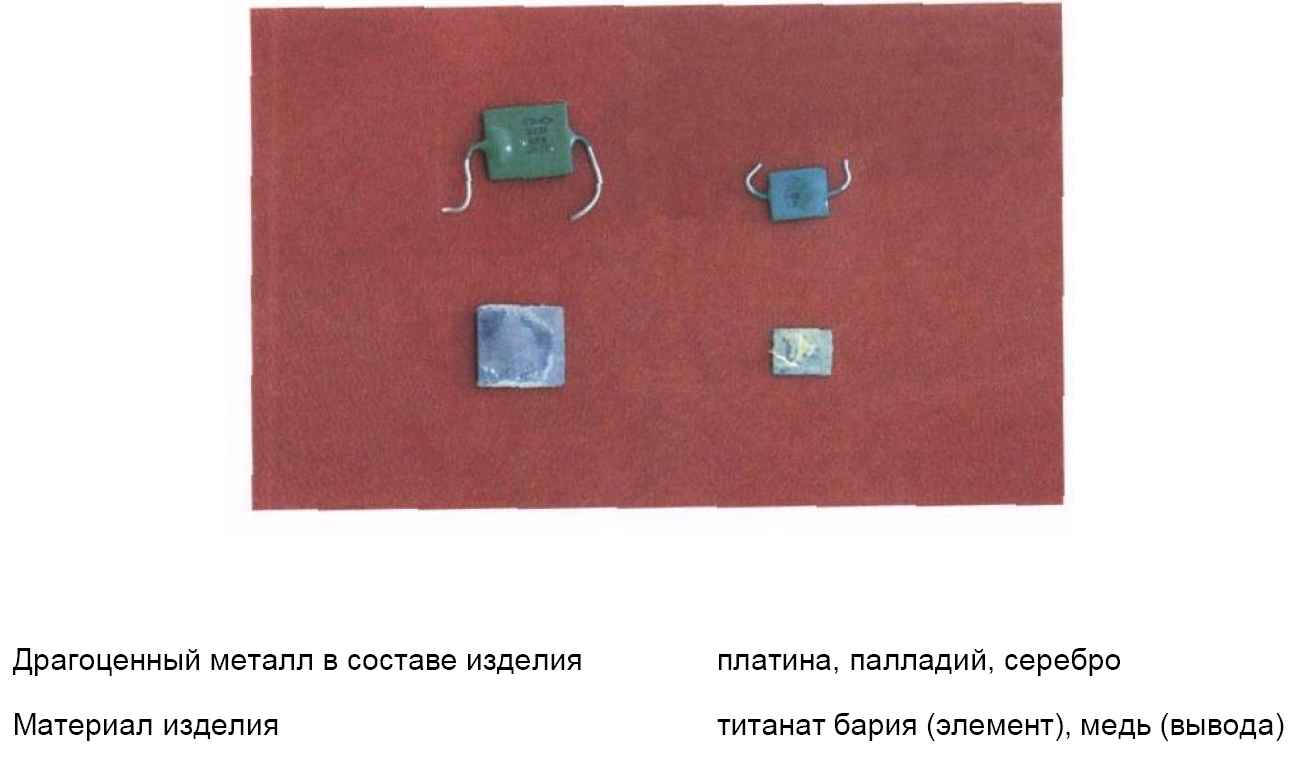

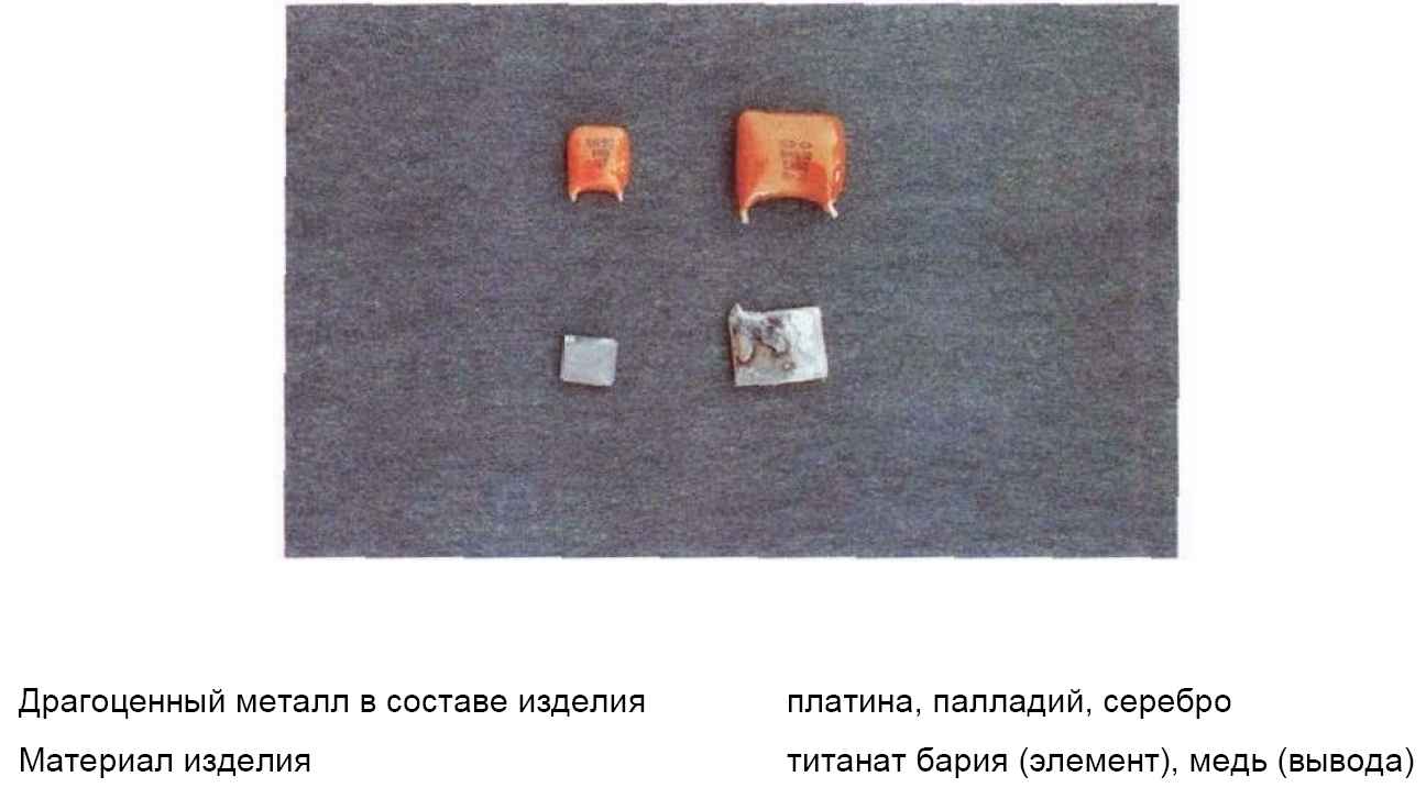

По конденсаторам: - сейчас пока покажу что получается, потом когда достану солянку, покажу весь процесс (если интересно конечно). Измельчил свои конденсаторы в пыль (это те, из которых уже получилось 7 грамм хлорида). Налил азотки, нагрел и раствор опять коричневый - не неисчерпаемые они какие то эти конденсаторы.
Эти конденсаторы до измельчения не давали больше коричневого цвета в горячей азотке, а вот измельчил и пожалуйста, а ведь я еще туда и солянки не добавлял - еще и хлорид платины будет (хотя с трудом верится). Наверно еще потом мельче измельчу.
vlad465 В царской водке поторопились растворять, так как еще можно было и палладий оттуда забрать - как я и писал раньше, нужно в пыль мельчить. И еще, не выкидывайте этот конденсаторный порошок, его нужно добивать до конца.
Конденсаторов было чуть больше полсотни, КМ5,6 зеленые и рыжие. В обожженном виде получилось 12гр. Раствор выпарил, на дне образовалась тоненькая пластинка кирпичного цвета, по виду с 1 грамм, еще немного налета на стенках. Добавлю солянки с водой и еще раз выпарю. Раствор предположительно платины (вроде больше и не чему было появиться) значительно светлей, если по цвету можно судить о количестве металла, то его меньше. Интересно, а как потом проверить платина ли это, и есть ли в ней примеси? Осадок образовавшийся про добавлении ц.в. к остаткам конденсаторов наверно действительно разложившаяся керамика, взвесь была молочного цвета, когда осело на дно видно что цвет желтоватый, как раз под цвет керамики. Тоже буду выпаривать. Нужно будет также добавлять солянки и повторять выпаривание? А то солянки жалко, мало, а хочется еще попробовато золото.
