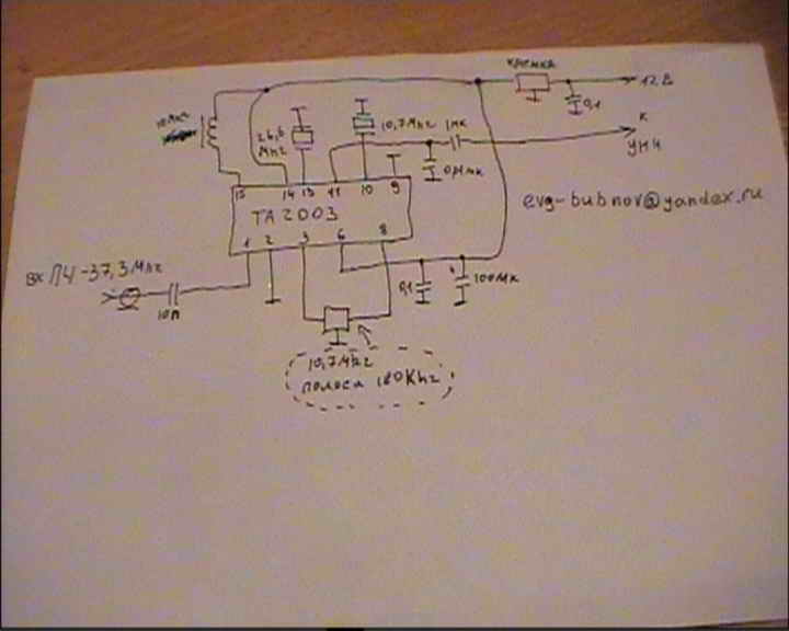

можно ли воспользоватся этой схемой Изображение(фотка отсюда http://www.radioscanner.ru/forum/topic23937.html) для получения звука из пч 31,5 МГц без преобразования во вторую пч . наглядно изображене ниже

Попробуй, только нужно найти дискриминатор на 38 МГц

а зачем он нужен на 38?

Невнимательно посмотрел :oops: , короче, дискриминатор нужен на такую же частоту что и ПЧ. Как я понял - на 31,5 МГц.
Но я думаю это будет сложнее чем если сделать с двойным преобразованием частоты.

а если контуром заменить?

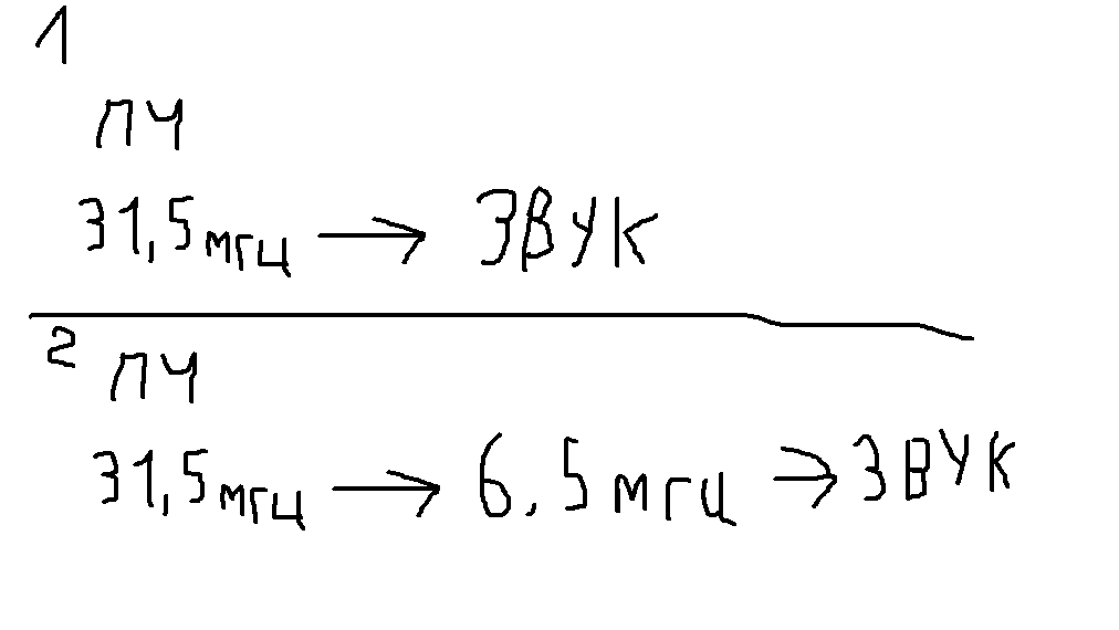

Мне не нужен звук тв, он и без этого ловится с смрк.
31,5 мгц выход по пч из скм и скд . Кароче приемник пытаюсь сделать чтобы с пч 31,5 преобразовывался в звук.
в содулем смрк не получится звук не тв слушать
идея в том чтобы заменить эту схему другой но с теми же параметрами и по проще

LOMASTER.at.ua писал(а):
а соорудить хочу следующее http://www.qrz.ru/schemes/contribute/uhf/144rx/
Ну так попробуйте. В нем фильтры уже есть на LC элементах.
Только если делаете приемник, то привязываться к частоте 31,5 мгц совсем не обязательно и даже не имеет смысла. Это нужно только если делать канал звука в телевизор. Можно сделать на любую частоту в пределах 31,5 - 38 мгц, а точнее на 10,7 мгц больше, чем примененный кварц в приемнике. В Вашей схеме кварц должен быть не гармониковый и в этом тоже нужно будет убедиться.

Если делать на ТА2003, то на входе нужно будет поставить фильтр на промежуточную частоту в пределах, как я говорил 31,5 - 38 мгц. Хотя бы двухконтурный на входе поставить.
Я тут как то пробовал подобный приемник. Фильтр ставил на 35 мгц на LC, а после него примерно такое же как у Вас нарисовано.
