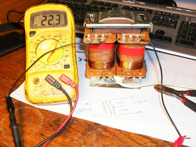

Вот вспомнил что у меня есть трансформатор, когда то давно я от него отматывал витки чтоб напряжение понизить... Так вот маркировки на нем никакой нет... на вторичке 2 обмотки двойным проводом примерно 0.5мм по 11вольт... А вот сколько ампер загадка)) Как узнать то на сколько он расчитан?
Фотки вложил...

mr.boroda писал(а):
трансформатор
Вопрос, заданный не в правильной теме = неполучение ответа + оффтоп. В разделе "Питание" все только о трансах и говорят ( периодически ) :(
