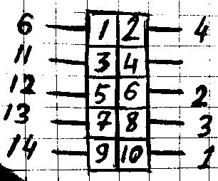

Собрал, при включении бузер пищит. При нажатии на кнопку энкодера тоже. Однако с дисплеем так ничего и не получилось. Распайку проверил. Все верно.

думаю что все из-за дисплея. но все проверил - все правильно. а показывать не хочет. мож я слепой... или вообще ничего не понимаю...
Как я его подключал. С внешней стороны ноги ЛСД, с внутренней - ноги на плате (печатка SKIF05) c авторской разъем идентичен.
Распиновка ног ЛСД из даташита
Обратная сторона дисплея
Обратная сторона ПП
20120812_184821_ss.jpg [131.4 KiB]
20120812_182721.JPG [23.83 KiB]
WH1602B.PNG [44.1 KiB]
20120812_182554.JPG [44.32 KiB]

А и В выводы без разницы как подключать.
у меня в этой станции дисплей не работал без соединения свободных контактов : 5;7;8;9;10 с минусом питания,и где-то на 36 странице спрашивали о такой же фигне здесь
спасибо! помогло! осталось дождаться трансформатора.
