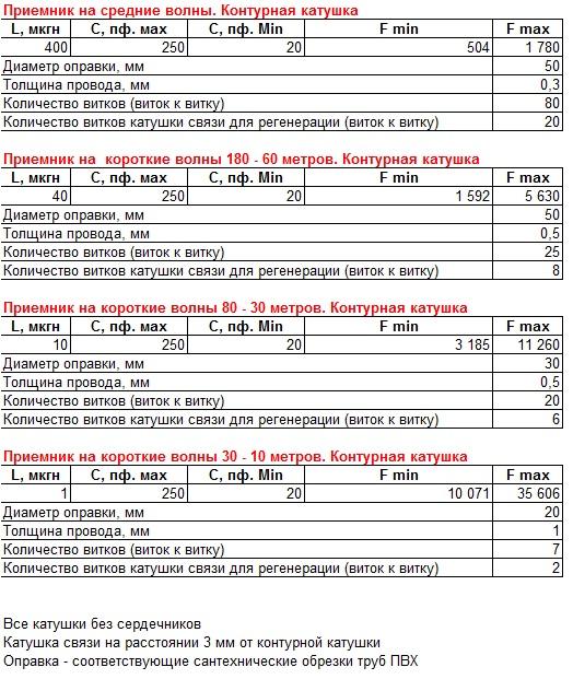

Делаю катушку.
Для нижней частоты взял ёмкость 500пФ и частоту 3МГц. Каркас - 33мм картонная гильза, пропитанная парафином, провод 0,56мм. Coil32 говорит, что надо всего 10 витков.
Не маловато ли?

Помогитепомогитепомогите!
Таки нормальная такая катушка или нет? связь где-то 2...3 витка

При данных , которые вы привели, число витков должно быть около 14, длина намотки 20 мм.
Почему так много?
Вот так делают.
И вообще на этом сайте полезно посмотреть.

Блин, поздно. Я уже 10 и 3 витков намотал. Теперь катушка связи подвижна, щас приклею её к шасси, потестирую. Фотки покажу, если надо.
