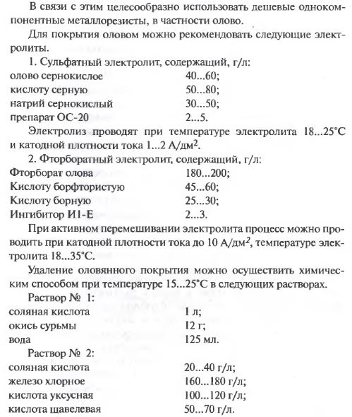

В книге Медведева есть пример по применению гальванического олова в качестве металлорезиста. Даны 2 состава растворов для снятия олова с меди. Один из них, литр солянки плотностью 1.2 я так понимаю, окись сурьмы 12 г., и вода 125 мл. Надо попробовать, вот только где взять оловянный анод?
Взять хлористое олово, растворить в солянке, разбавить водой, кинуть туда алюминий. В результате выпадет оловянная губка. Ее переплавить (паяльной лампой нагреть) и будет чистое олово. Потом из него сделать нужных размеров анод.

Оловянный анод - луженая консервная банка. Правдя при излишнем стравливании будет засоряться раствор солями железа.

Зачем такие сложности? Продается металлическое олово в гранулах во все тех же магазинах химреактивов. Продается пищевой припой, состоящий примерно из 95-98 процентов олова. Остальное - примеси, но они не помешают. ИМХО
Консервные банки сейчас покрывают лаком. Так что если и есть там олово - то достать его весьма проблематично.

Я не совсем правильно выразился наверно, добывать из хлорида дороговато будет :( Проще купить готовый прокат, но вот цена 1600 р за кг. не подъемна. :(
P.S. Вот страничка из книги Медведева, состав электролита для нанесения олова и растворы для его снятия.

Попробовал сейчас покрыть оловом кусочек текстолита и смыть его солянкой. Слой олова наносимый в течении 5 минут в стандартном растворе химлужения, смывается чистой солянкой за 10-15 секунд. :)
P.S. Провел еще 1 опыт. Нанес фоторезист, засветил позитивный рисунок проводников, проявил, химолово, травление в горячем персульфате. Олово продержалось 15 сек. По окончании травления был виден четкий рисунок проводников, думаю если гальваникой попробовать нанести - продержится.

Я таки не понял про металлорезист... Я думал, что он не смывается хлорным железом, что плата травится как положено и лишь после травления смывается олово.... Так как же на самом деле?
СообщениеДобавлено: Пн авг 27, 2012 11:12:01
Карма: 18
Рейтинг сообщений: 1121
Сообщений: 4625
Откуда: Черкассы, UA
Все правильно понял. Так и есть - металлорезист смывается после травления платы
СообщениеДобавлено: Пн авг 27, 2012 11:15:14
Карма: 7
Рейтинг сообщений: -14
Зарегистрирован: Ср июн 06, 2012 10:09:34
Сообщений: 574
Откуда: Киев
Олово и не травится. Травится медь под ним. Химлудилка (впрочем, как и гальваника) дают пористый осадок, его надо оплавлять.
