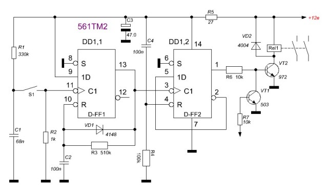

Работать безусловно будет и ограничений у нее существенно меньше. Верно и насчет
поиграться
RC цепи по входу стробирования, скажем так, не совсем оптимальны.
Цепь разряда 47 n-100 Om формирует короткий дифимпульс на входе С (порядка 5 mkS) и тем самым исключает воздействие дребезга при нажатии за пределами этого интервала времени. Цифра очень хорошая, т.к. редкие контакты (в следствие своей массы) в состоянии дребезжать на частотах порядка 200 kHz. Однако следует помнить, что паразитные параметры разрядной цепи (ESR конденсатора и индуктивность в цепи кнопки) приводят к снижению крутизны фронта дифимпульса и соответственно его амплитуды! Если амплитуда окажется ниже порога срабатывания логики (около 0,5 U питания для КМОП логики) триггер просто перестанет на него реагировать. В этом случае R или С придется увеличить.
Что касается цепи заряда 100 kOm-47 n, то, благодаря ее большой постоянной времени, на время около 5 mS исключается возможность формирования стробирующего импульса достаточной амплитуды во время дребезга при отпускании кнопки из-за разряженности конденсатора. Конечно разные кнопки дребезжат по-разному и в ряде случаев этих 5-ти mS вполне достаточно, однако среднестатистической максимальной длительностью дребезга считают 10 mS. А если предположить, что максимальная частота нажатий кнопки не превысит 10 Hz, то можно безболезнено увеличить постоянную времени цепи заряда до 20 mS (напр. увеличив резистор до 390 kOm), тем самым повысив надежность подавления дребезга при отпускании. Пятикратный запас обеспечит за 100 mS практически полный заряд емкости, что необходино для формирования полноценного импульса при очередном нажатии.
Таким образом единственным недостатком этой схемы является хорошее, но не 100%-но гарантированное подавление дребезга при нажатии.
Надежный вариант можно получить объединив преимущества этой и предыдущей схем:
Точку соединения кнопки и разрядного резистора подключаем не к C входу счетного триггера, а к C входу формирователя импульса DD1.1, его вход D на лог.1, S - на землю, а постоянную времени R1C1 уменьшаем на порядок (напр. 200..510 kOm X 0.1 mkF).
Теперь можно спокойно увеличить разрядный резистор (100 Om) до 1-го или даже 10 kOm, не опасаться дребезга при нажатии, т.к. он гарантировано подавляется одновибратором на DD1.1 в течение 20..50 mS. А дребезг при отпускании (как мы уже выяснили) еффективно давится разряженным на момент отпускания кондером 47 n.
Вуаля!

Это так выглядит?

Это так выглядит?
Совершенно верно.
Уберите только инверсию на входах сброса, установки и стробирования. У 561ТМ2 они все прямые.

Я бы ещё С4 увеличил, что бы сигнал сброса был на входе гарантированно, пока не закончатся переходные процессы в схеме при включении. Например одновибратор встанет в исходное положение. Может конечно это и лишнее и там всё успеет.

Состояние выхода одновибратора на DD1.1 на момент снятия сброса DD1.2 в данном случае не имеет ни какого значения. Даже если там окажется лог.1, то это будет устойчивая 1-ца на которую DD1.2 не реагирует так же, как и на последующий переход из 1 в 0.
Хотя увеличить C4 конечно можно даже на 1..2 порядка. Хуже не будет.
