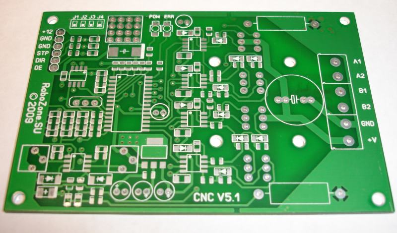

Плата драйвера биполярного шаговика, с шелком :)

Блин, а у меня эти же платы ЛУТом такие убогие получились. :kill:

Это драйвер движка, а этими драйверами управляет еще одна схемка, она есть?

Была, на сайте pobozone.

Да, там плата гальванической развязки. У меня собрана, работает отлично. Только я ее собирал еще пару лет назад. Резист ПВВЩ, но в принципе получилась нормально.

Большая часть конечно заказы, в основном знакомых. Конкретно эта плата для себя. Но так сказать на будущее, комплектухи еще нет. Я просто еще на ней кой какие идеи отрабатывал. На предмет посмотреть. Плата то хоть ничего получилась? Косячки есть, по маске немного, надо сетку новую на раму тянуть. И по шелку пару десяток не попал. Принтер зараза криво печатает.

Плата отличная :)

Спасибо за оценку :beer:
А ссылка на самой плате http://robozone.su, правда в последнее время сайт только днем доступен.
