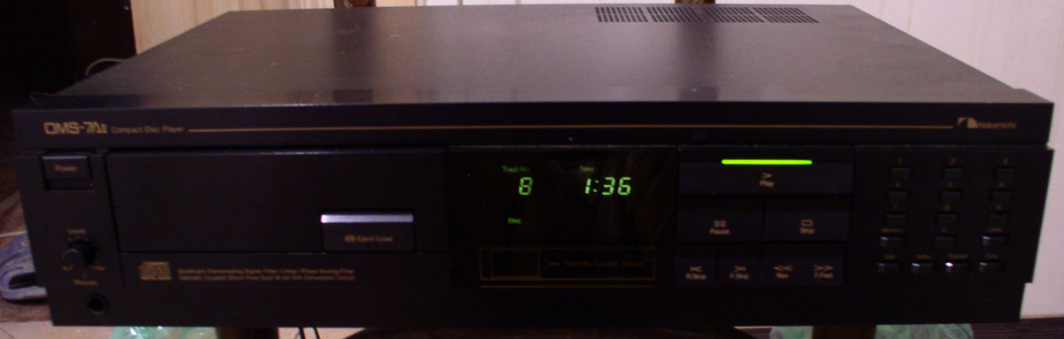

m.ix писал(а):
nakamichi индикатор :)))
Да, только от OMS-7Aii

СообщениеДобавлено: Пт сен 07, 2012 08:18:51
Зарегистрирован: Вс июл 19, 2009 15:10:47
Сообщений: 148
Откуда: Kiev
Foks писал(а):
Lapo4ka писал(а):
Питание переменкой. Цвет один. Скорей всего первый случай. Вот фото одного из двух разных деф. ВЛИ. Сорри за качество, но дефект видно. Второго фото пока не нашел. Там первый случай на лицо: в одном разряде какие-то сегменты более тусклые, чем другие.
Переход всё же плавный. Переменка тоже может создавать градиент, т.к. ток от напряжения зависит экспоненциально. Если бы зависел линейно, то усредненный синус давал бы 0, а вот под экспонентой тот конец, который плавает, может стать ярче (в отличие от постоянки, где он тускнеет). Особенно, если анодное напряжение низкое, а накальное высокое. Чтобы убедится, что дело не в питании накала, можно поменять местами выводы накала. Если картина не изменится, то это выгорание люминофора/потеря эмиссии накалом. Если же изменится, то дело в питании накала.
Спасибо, попробуем.

СообщениеДобавлено: Пт сен 07, 2012 08:27:12
Сообщений: 148
Откуда: Kiev
Zorndaik писал(а):
Еще один вариант: снять переднюю панель и подсветить в темноте ВЛИ светом от УФ лампы для проверки банкнот. Если и при этом будет градиент-сел люминофор.
Спасибо. А на таком ВЛИ эта методика будет работать?

СообщениеДобавлено: Пт сен 07, 2012 09:59:55
Рейтинг сообщений: 17
Зарегистрирован: Пн янв 24, 2011 14:42:18
Сообщений: 438
Откуда: Крым
Lapo4ka писал(а):
Должна. Если будете использовать ЛДС-ку (как в банковских устройствах)-все будет прекрасно видно. Можно даже использовать УФ светодиод, но на нем труднее различить свечение сегментов, да и для глаз он вреднее.
