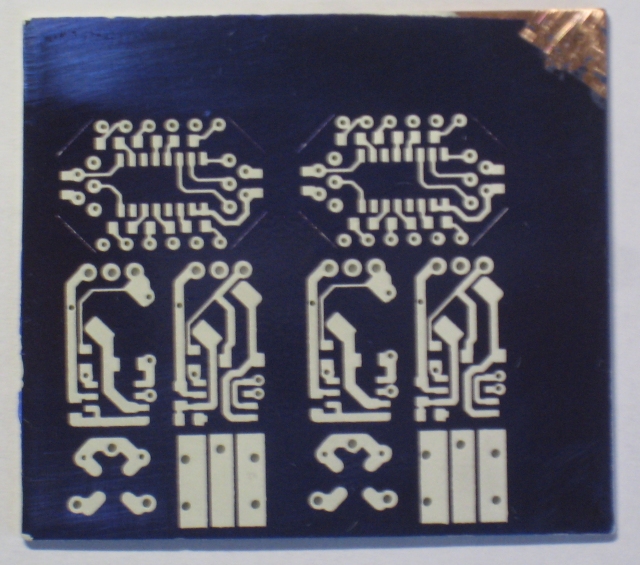

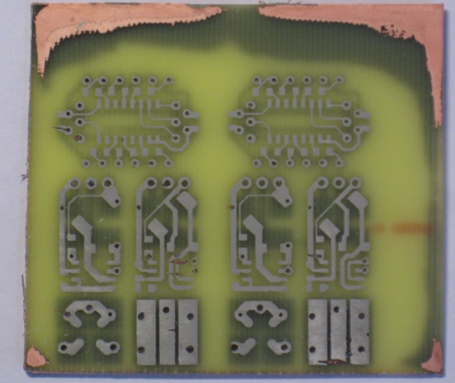

Попробовал сегодня металлорезист (гальваническое олово), результаты обнадеживают. :))
IMG_3418+.jpg [223.94 KiB]
IMG_3425+.jpg [219.41 KiB]
IMG_3428+.jpg [198.96 KiB]
Это с оплавлением или без?

Мне кажется (из-за качества фото), или после травления контуры хуже?

Это без оплавления, анод - припой.
Электролит: Олово сернокислое - 25-50 г/л
Кислота серная - 50-100 г/л
Препарат ОС-20 - 2-5 г/л
Температура = 15-25°С
На эту платку дал 0,4А, через пять минут осадилось по 20 микрон с каждой стороны. :)
После травления вылезли мои царапины, измерял толщину олова и местами его размазал, оказалось что размазанное тоже не очень захотелось травиться.
Меня больше волновал вопрос с отверстиями, пишут что в отверстия олова осаждается значительно меньше, но все нормально.
А травил в чем? персульфат?

Да, теплый персульфат, уже истощенный. :(
А, понятно теперь почему плата так выглядит... Не, персульфат фтопку. Микротравление им делать - отлично (только чуток серной кислоты добавить), а полностью платы травить - фтопку.
Собственно сегодня меня интересовало насколько гальваническое олово выдержит травление (химолово легко стравливается), ожидания оправдались, технологию нужно отрабатывать.
Насколько я знаю ХЖ травит олово, тогда остается пероксидный раствор, а он воняет.
Нужно еще попробовать свежий персульфат.
Есть другая мысль, может кто выскажет свое мнение: а если в качестве металлорезиста использовать никель (химичиский или гальванический вариант?), его можно не стравливать под маску, а затем на никель осадить химолово, или я еще мечтаю о химзолоте :)) ?
С анодами из припоя скорее всего припой и осел на плату, а не чистое олово.
Сплав Розе стравливается персульфатом, поэтому тему с лужением Розе и последующем использовании его в качестве металлорезиста поставил на задний план.

tvmaster1975 писал(а):
Припой или олово, в данном случае не так принципиально, в качестве металлорезиста результат хороший.
Цены на олово (аноды и т.п. сильно остужают желание экспериментировать).
Если возникнет проблема со смывкой припоя - придется переходить на чистое олово, которого у меня пока нет. :(
Не понятно как гальваническое олово выдержало? :dont_know:
Розе стравливается, химолово чуть держит, но тоже стравливается, у гальванического олова толщина слоя на порядки больше, и возможно пористость меньше, не стравливается, и это радует. :))
Лишние две операции по пять минут на нанесение металлорезиста и его смывку сильно облегчают проблемы с тентингом.
