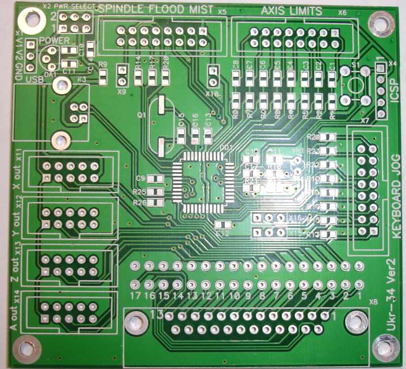

Ну пока тут источники обсуждали, я еще платку сваял. Неплохо так вроде получилось. :))

mial писал(а):
я еще платку сваял.
очередной клон PLANET CNC ?
удалось вам "завести" мелкий в корпусе разъема LPT-ого?
СообщениеДобавлено: Чт сен 27, 2012 20:09:21
Карма: 95
Рейтинг сообщений: 2207
Сообщений: 3254
Откуда: Боровичи, Новг. обл.
Угу, он самый. маленький не стал паять, пока не нашел разъема usb, уж больно там крохотный. Да и для экспериментов решил, что полноразмерная плата на порядок удобней. Сижу паяю. :)

jagabar писал(а):
Задолбал Масн3? :)
Нет, просто интересно попробовать.

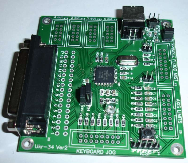

sa-ta писал(а):
а с софтом разобрались?
Софт вроде как интуитивно понятен, думаю проблем с этим ни каких не будет. Вчера допаял, залил прошивку, осцилом посмотрел - работает. Сегодня прицеплю к станку, попробую что ни будь поделать. Жаль только в демо версии проги ограничение на 25 кадров.

mial писал(а):
ой, какая няшка! (сорри за ... , но иначе не скажешь) и не сразу поверишь, что испечена дома.
у меня так пока не получается...
