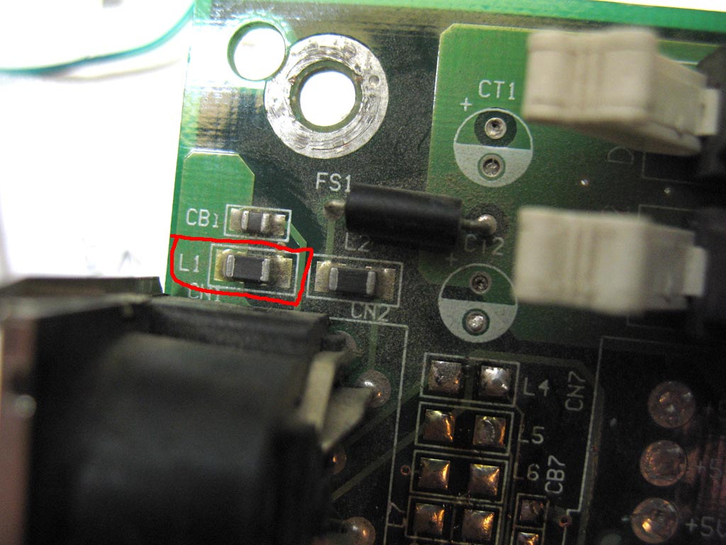

Дмитрий2012, L1, L2, L3, L5 - дросселя с первой попавшейся материнки
Комментарий к файлу: Фото дросселя
дроссель.jpg [103.09 KiB]
, L4 - изначально ставил 1000 мкГн с ним получалась большая погрешность измерений малых дросселей (<200 мкГн), поставил 4700 мкГн - результат оказался гораздо лучше.
Ser60, проверял только дросселями имеющимися в наличии с их же помощью и проводил калибровку прибора. 100 нГн это малая величина и уже сопоставимая с индуктивностью самого монтажа, какой смысл в измерении таких малых величин?
"Однако, начиная где-то с 5 мкгн и ниже он дает завышенные показания и отличие повышается с понижением L." - у каждой индуктивности есть "собственная ёмкость", если я все правильно понимаю, то чем меньше индуктивность тем сильнее она (ёмкость) будет сказываться при измерении.
Что Вы хотите найти в исходнике?
Cannibal Corpse, при 12В ток потребления около 280 мА, из них около 200 - подсветка индикатора. Да, на корпусе Gnd
isx, с экранировкой безусловно лучше, экран я сделал из банки из под кофе. Еще обратите внимание не разводку питания, в моем варианте все узлы имеют свою линию питания. Безбожно врет во всех режимах измерения или же нет?
DesAlex, vano11 а чем Вам чертик не понравился? Тем более он только первые две секунды и на качество работы никак не влияет. Имя автора и версия прошивки не менее раздражительна :)
