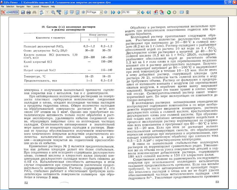

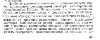

Vadimxg
Интересный вы человек. Пришли на форум, удивились стабильности используемых нами растворов, а потом сказали, фуфло ребята у вас, вы технологии 80 годов используете и дали ссылку. Ну а что по ссылке. №1 классический способ активации, сенсибилизация - активация, недостатки, контактное выделение палладия на меди. №2 использование лигандов, (способ кстати тоже в 80 годах использовался), недостатки большое количество палладия в растворе (4 грамма на литр) нужен востановитель, гипофосфит натрия. Коллоидный раствор (совмещенный раствор, раствор Шипли), недостатки- не заметил, достоинства, малое количество палладия в растворе, относительно дешев и прост в использование, хорошая адгезия к диэлектрику. Вот вам выдержки из книги Мелащенко Н. Ф. "Гальванические покрытия диэлектриков"
56.jpg [106.96 KiB]
