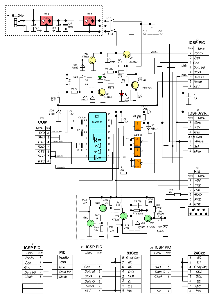

Привет всем, может кому пригодится
Создал сообщение в параллельной ветке, viewtopic.php?f=20&t=14930&p=1447699#p1447699 а потом нашел эту, более подходящую. ну да ладно, дам ссылку на мое виденье Екстрапика с поддержкою PIC. AVR, микросхем памяти и "Программатора громова" а также унипрога радиостанций из QRZ в одной конструкции. если будут вопросы, обращайтесь в личку
запитывать изделие можно либо от компьютера через разьем Molex, либо от источника 15-18 вольт через стабилизаторы, как на схеме, либо, как у меня от внешнего адаптера USB-ATA-sATA +5, +12Вх1A
Схема 100% рабочая, шил на ней мегу8535 для HVPP Der Hammer. сначала в панельке, а потом обновлял через ISP. Все ОК
Пики, Mega8, 8535, Tinyxx, 24cxx, 25cxx, 93cxx проверял только на запись чтение верификацию. Думаю, что и остальные м-схемы, поддерживаемые Pony ICProg WinPic800 c jdm интерфейсом тоже будут программироваться.
Но главная особенность, отличающая его от других схем, совместимость с "Программатором Громова",
а значит еще и поддержка Uniprof и Algoritm Builder(а также других прог совместимых с ПГ) и плюс возможность программировать частоты радиостанций, а так-же программировать мобильники, sat тюнеры и прочие устройства с Uart интерфейсом(не всем нужно, но ведь умеет :)) ). и все это в одном флаконе, тьфу ты, на одной платке 70х75 мм
И еще одна фишка(моя), если вы неправильно запрграммировали фюзы кварца, его можно легко перепрограммировать снова, для этого с 3-й ножки RS232 снимается сигнал и подается на 3 (свободную) ножку разъема АVR, полностью совместимого по распайке с Atmel AVR ISP 10 pin. В ISP адаптере этот сигнал подключен через джампер к Xtall1 программируемоо контроллера.
На авторство в чистом виде не претендую, скорее это народная схема, поскольку я ее собрал по крупицам, отсеяв все лучшее из множества уже имеющихся схем и слил все в едино, так что если кто увидит узелок похожий на придуманный им, может по праву считать себя тоже равноправным автором :)) :beer:
Желаю удачи в повторении :solder:

Не смог не поделится новостью. Собрал Extra-PIC, но он не хотел прошивать в ic-prog, писал "Ошибка программирования по адресу 00E4. Оказалось, что выставлена слишком большая задержка (30) отсылки данных, и программатор, или мк захлебывался от потока данных. Полечилось установкой задержки в ноль. Комп не слабый

собрал только что программатор extra-pic по этой схеме и печатке
но вот проблема, когда я подключаю питание то загораются оба светодиода, в чем дело?
за место КР1533 поставил 74HC00
и на схеме транзистор кт502, а на печатке КТ503, я поставил 503
Сюда перенес.

Должен стоять PNP KT502. До прошивки 18F2550 ещё далеко. Ищи тему и читай там всё есть.

мне бы хоть pic16f628 им прошить
спасибо боьшое, поставил первый который нашел bc557 и всё заработало.
вы правы pic18f2550 я прошью еще не скоро, я пики некогда не шил, мне AVR больше нравится, да и программатор для них у меня USB (на ft232rl) а тут приспичило прошить pic16f628\или 84
а у меня лежит собранный, но не прошитый usb-gtp и надо либо то прошить либо это

заменил транзистор, купил новый пик16ф628 и не шьется,
вот видео http://www.youtube.com/watch?v=Fb_aLk-N ... e=youtu.be
в чем проблема?

vas455 писал(а):
в чем проблема?
В "буфере" между стулом и паяльником (шутка, если кто не понял). :)))
Читаем внимательно здесь.
А затем смотрим на конфигурацию своей прошивки.

прошитал и ничего не понял.
сам программатор определяется, а мк нет
