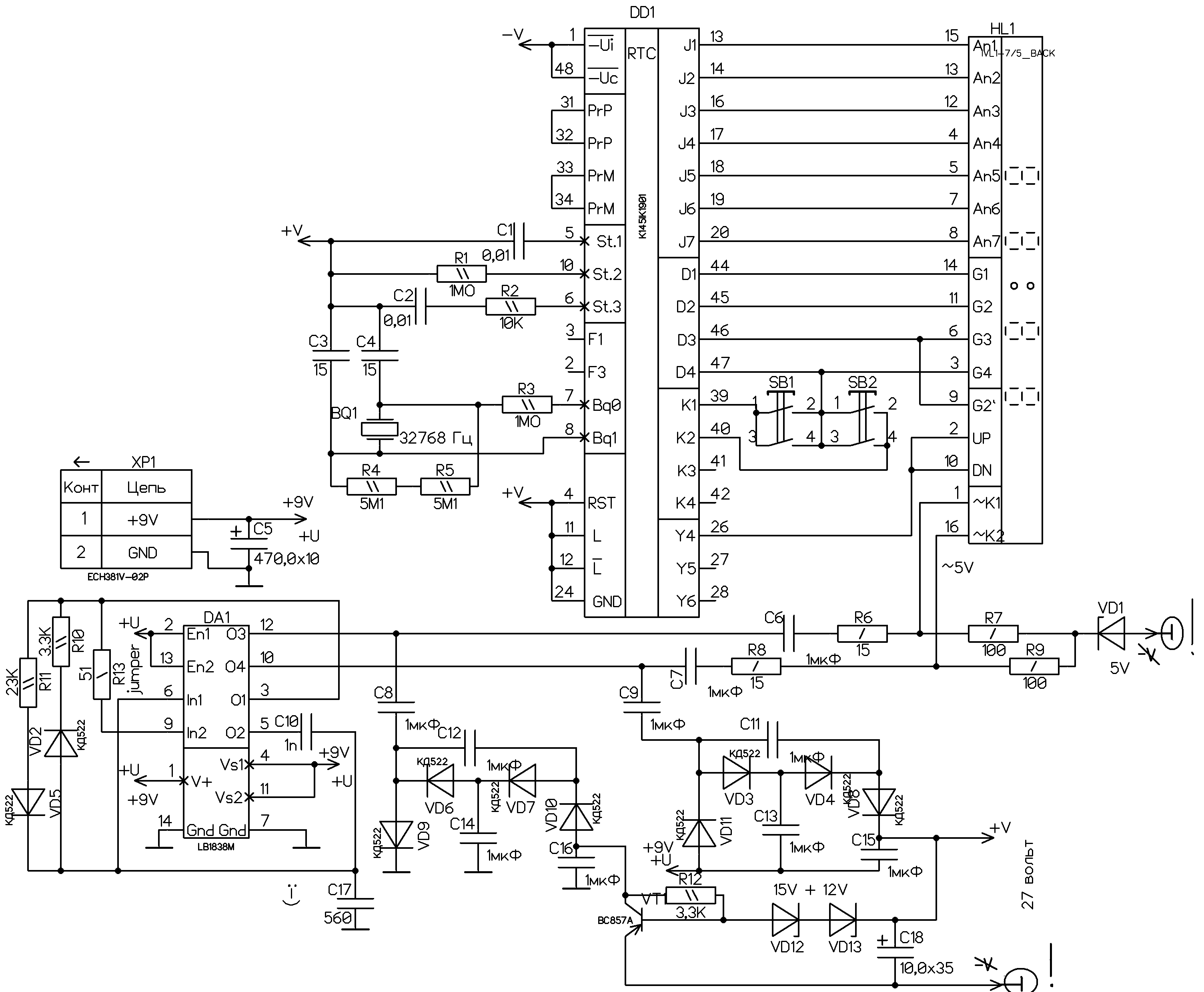

Спасибо, схему цифровой части нарисовал, теперь пытаюсь состыковать разные части.
Ну вот и схемка. Достаточно интересная. Кварц используется на 100кгц потому, что бы получить минутные импульсы нужно было соорудить делитель на счетчиках с коэффициентом деления 1500000. Этот делитель разработчики умудрились сделать без единого логического элемента. Только на счетчиках У1 - У7.
Получилось У7 (120ИЕ2) делитель на 6. Сделан орригинально. параллельная запись 2 и счет до 7, потом переносом опять записывают 2 считают до 7 и так по кругу.
далее идет делитель на 1000. На счетчиках У6 ,У5,У4. Тут всё банально, каждый, последующий счетчик считает до 10. И самое интересное...счетчик до 250 собран на 3 счетчиках. У3,У2,У1 . В этом делителе есть ошибка. Должно быть 2 счетсика считают до 5, получаем коэффициент 25 и один должен считать до 10. У Яна все 3 счетчика нарисованы как делители до 5, что дает коэффициент деления 125. Здесь у Яна наверняка ошибка. у одного из счетчиков, скорей всего или У1, или У3 должна быть связь с 9 ноги (перенос), а не как у всех трех с 14 ноги (выход Q4).
Счетчики до 5 (У1,У2,У3)интересны тем, что у них переменный коэффициент. То 6 импульсов насчитают, то 4. Получаем 2 имп на 10 входных импульсов, потому в среднем имеем коэффициент 5.
Интересно взята частота 1 гц с У6 первый разряд. мигают попеременно(в противофазе) сегменты L3, которые обозначают секунды с частотой 1 гц.
И весь этот делитель на 1500000 выполнен только на счетчиках!
Вообще эта схема продумана на предмет минимизации количества микросхем. НИ чего лишнего. Ни добавить, ни убавить. Чувствуется класс разработчика схемы.
Единственный минус, это отсутствие подавителя дребезга контактов кнопок установки часов,минут. Этот момент несколько ухудшает общую картину качества разработки.
Комментарий к файлу: Схема цифровой части часиков на 120 серии
120а.GIF [66.52 KiB]

Проверил ещё раз схему и осмотрел плату часов-как я и писал-все в схеме правильно,а именно 9е ноги микросхем У1-У3 -все висят в воздухе ! Произвел замер частоты частотомером и вот что получилось: На цифровую плату (на вход счетчика У1) (6й вывод) подаётся частота с (ОУ) равная 100 000Hz. Затем на выводе 14 У1 (выход) -частота уже равна 10 000Hz и так-же на входе У2 (6й вывод); затем на выводе 14 У2 (выход) и следовательно на входе У3 (6й вывод) частота равна 1000Hz.Далее на выходе У3 (14й вывод) и на входе У4 (6й вывод) частота равна 100Hz; потом уже на У4 (9й вывод) и следовательно на входе У5 (6й вывод) частота уже равна 20Hz, а на У5 (9й вывод) и входе У6 (6й вывод) частота равна 1,25Hz...Вот и всё что удалось намерить,что там и как дальше делится и преобразуется-мне не известно. Как "мы" видим счетчики У1-У3 делят частоту не на 5ть, а на 10 ! Потом с У4 частота выходит почему-то 20Hz и после У5 частота уже 1,25Hz. Кстати а почему вы пишете что нет ни одного логического элемента ? А микросхемы У8,У11,У12,У14 (К1ЛБ201) -разве не логические элементы ?? :)

Yan писал(а):
Проверил ещё раз схему и осмотрел плату часов-как я и писал-все в схеме правильно,а именно 9е ноги микросхем У1-У3 -все висят в воздухе ! Произвел замер частоты частотомером и вот что получилось: На цифровую плату (на вход счетчика У1) (6й вывод) подаётся частота с (ОУ) равная 100 000Hz. Затем на выводе 14 У1 (выход) -частота уже равна 10 000Hz и так-же на входе У2 (6й вывод); затем на выводе 14 У2 (выход) и следовательно на входе У3 (6й вывод) частота равна 1000Hz.Далее на выходе У3 (14й вывод) и на входе У4 (6й вывод) частота равна 100Hz; потом уже на У4 (9й вывод) и следовательно на входе У5 (6й вывод) частота уже равна 20Hz, а на У5 (9й вывод) и входе У6 (6й вывод) частота равна 1,25Hz...Вот и всё что удалось намерить,что там и как дальше делится и преобразуется-мне не известно. Как "мы" видим счетчики У1-У3 делят частоту не на 5ть, а на 10 ! Потом с У4 частота выходит почему-то 20Hz и после У5 частота уже 1,25Hz. Кстати а почему вы пишете что нет ни одного логического элемента ? :)
Я могу сказать, что либо измерения не верны, либо схема с печати срисована с ошибками. Обратите внимание, что У1,У2,У3,У4,У5,У6 включены одинаково, последовательно, друг за другом. Все счетчики одинаковые, обратных связей не имеют, а коэффициенты деления у них разные.Ладно я ориентировался на 161 серию, она по всем микросхемам имеет одинаковую распиновку, как и у 120 серии и номенклатура совпадает у серий 100%. Возможно ИЕ3 выпадает из ряда и у 120ИЕ3 совершенно другое что то нежели у 161 серии. Однако, раз первые 3 счетчика У1,У2,У3 делят частоту с коэффициентом 10, то ни как У5 не сможет поменять коэффициент деления с 10 на 16. и ещё один тонкий момент для того, что бы из 1,25гц получить минутный импульс нужно эту частоту поделить на 75 получить на 2 счетчиках коэффициент деления на 75 это нужно что бы один счетчик делил на 15, а другой на 5. На вашей схеме этого не видно. Получается, что 120ИЕ3 может поделить частоту на 5,10, 15, 16 по стандартной схеме включения, без обратных связей и дополнительной логики. Такого не бывает. Ещё момент...секундные точки по вашей версии должны моргать медленнее секунды на четверть, т.е. с частотой 0,75 гц. проверьте частотомером, так ли это.
В приведенной мной схеме и её описании всё логично и состыковано есть только одна неувязка. По вашей версии схема живет сама по себе, а часы ходят сами по себе.
Ещё обратите внимание У4 и У5 включены абсолютно одинаково одна делит на 5, а другая делит на 16. Короче, "...либо я дурак, либо лыжи не едут..., ка говорил Витя - Сумрак. :)
Я говорил, что делитель 1500000 на счетчиках не имеет логических элементов. Обошлись без них, за счет грамотного включения счетчиков.
А те лог. элементы на:
У8 -используется для установки минут кнопкой
У11- собирает коэффициент 60 для счетчиков часов и обнуления минут
У12 - установка часов кнопкой
У14 - формирует двойной счет единиц часов(то до 10, то до 4) и по 24 обнуляет счетчики часов.
Так что логика в предворительном делителе на 1500000 не используется.

Здравствуйте форумчане! Решил сделать часы на ивл1-7/5. Начал я с блока питания. Давно нашёл схему на этом форуме и решил попробовать собрать, так как к этой схеме были выложены фотографии того что она рабочая. Купил все детали и собрал на макете.
Возникли вопросы и небольшие проблемы.
История тестирования:
Блок питания я использую трансформаторный 9в-1а (по вольтметру 11в). Я немного переделал схему. (Переделки выделил кругом с восклицательным знаком) Собрал схему и включил без нагрузки. Померил: 5в переменки (НО она стремительно снижается) и 27в постоянки (держится нормально). НО почему то схема издавала какой то писк. Но ничего не греется и продолжает работать. Решил, что пора подключить нагрузку в виде ВЛИ (подключил все индикаторы и сетки на +27в). Схема как пищала так и пищит + ещё начал пищать и сам дисплей. НО всё фигня по сравнению с тем что проседает напряжение. На сетках +25В (но это нормально) а вот накал просел до 1в!!!! И индикаторы при этом горят не равномерно. Центральные сегменты горят ярко в вот крайние на несколько тонов темнее. Это заметно!
Следовательно вопросы.
1) Скажите пожалуйста, возможно ли как то упростить схему? Я просто не очень понимаю как работает схема и допереть самому не получается.
2) Что мне делать с 1в накала! Как исправить? (предполагаю если будет 5в то и засветка будет ровная)
3) Почему слышен писк?

СообщениеДобавлено: Пт окт 12, 2012 09:40:57
Карма: 21
Рейтинг сообщений: 267
Сообщений: 2052
Переделку с землёй, я не понял. Чушь. :o Пищат, похоже, - кондёры. Видимо фиговые, или не хватает ёмкости. Могу посоветовать увеличить все 1мкФ в двое. Пищит - значит частота генератора низкая. Её определяет С17. Может, с его ёмкостью что-то не так?
Блок питания должен давать 9В, и под нагрузкой и без нагрузки.
