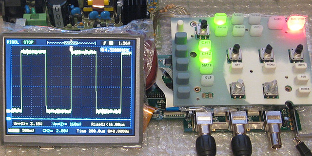

Вопрос ко всем участникам:
как Вы считаете, насколько необходима возможность 4-проводного подключения нагрузки в лабораторном БП? Приходилось ли Вам когда-нибудь пользоваться такой возможностью? Мне нет, необходимости в этом не было, хотя в некоторых БП, с которыми я работал, такие клеммы были.
Как Вы считаете, имеет ли смысл делать не совсем честную ООС для этих цепей, а контролировать падение в одном проводе? Что если эта ООС будет с запаздыванием?

ни разу не пользовался. и не совсем представляю в каком случае возникает необходимость в 4-проводном подключении.

koyodza писал(а):
Вопрос ко всем участникам: как Вы считаете, насколько необходима возможность 4-проводного подключения нагрузки в лабораторном БП?
В лабораторном БП(который в лаборатории) она безусловно нужна(скажем, для экспертиз), в любительском- нет. Трудно придумать, оставаясь в рамках любительства, ситуации, требующие от БП особой точности или точности и больших токов одновременно.
как Вы считаете, насколько необходима возможность 4-проводного подключения нагрузки в лабораторном БП?...
На практике такое включение оправдано только в измерительных цепях точных приборов, в зарядных устройствах на большие токи, а в домашнем БП пока не использовал. Проще в БП ввести компенсацию его внутреннего сопротивления, чтобы пропорционально току увеличивалось и выходное напряжение, компенсируя падение напряжения на выходе БП и в соединительных проводах. Если провода будут различны, то надо подстраивать и компенсацию Rвн.
Компенсировать непосредственно на выходе необходимости нет, если всё сделано правильно. Прямо на выходных клеммах напряжение будем считать абсолютно точно соответствующим заданному. 4-проводное подключение используется именно для компенсации потерь в проводах.
Если сделать компенсацию, работающую по одному проводу, то вроде бы этого должно быть достаточно - при работе с чем-то точным можно уж постараться и подключить одинаковыми проводами и + и - (использовать двух- или трехпроводный кабель, например, жилы которого можно считать достаточно одинаковыми).
Если эта дополнительная ООС будет с запаздыванием, то она хорошо будет компенсировать статические потери на проводах, но не сможет нормально работать при быстро и сильно меняющемся токе нагрузки.
Меня интересует: как много людей реально будут использовать компенсацию? Устраивает ли компенсация только статических потерь? Особенно с точки зрения менее мощного лабораторного БП, скажем до 2А, но и для более мощных тоже интересно.
P.S. Спасибо за ответ. Хорошо бы услышать мнения других участников по этому поводу тоже. Особенно прошу рассказывать подробнее, где и как Вы собираетесь применять такое подключение, если оно будет
А разве это "сделано правильно" не означает, что внутри уже реализована 4-проводная схема sense? Вопрос тогда - выводить или не выводить на отдельные клеммы? У некоторых источников на передней панели таких клемм нет, но они есть сзади на винтовой колодке вместе с дублирующими выходными клеммами. Сециально для маньяков :)
Такую компенсацию можно сделать просто увеличив выходное напряжение БП, контролируя тестером напряжение на нагрузке.

Почему не те кнопки? Есть и с подсветкой на плату (пост выше).
Всегда предпочитаю вариант индикации и кнопок на передней панели, а саму плату соединять плоским шлейфом на разъеме.
Плата получается независима от расположения кнопок и всего дизайна передней панели.
На выходных клеммах напряжение соответствует установленному, если токовый шунт включен правильно.
ОС по напряжению берется непосредственно с выходных клемм.
Не те. Имелись в виду вот такие, с надписями. Надписи - принципиально.

проще сделать 4-проводную схему, чем городить огород с компенсацией внутреннего сопротивления. тем более, что это внутренне сопротивление нелинейно.
к тому же, не отказывает тот элемент, которого нет в схеме.
Считайте, что у меня он включен правильно. В том БП, который ув.ЛИ делает на базе моей схемотехники, пока вижу то же самое решение.
Если можно, я хотел бы услышать Ваше мнение по этому вопросу, более точная формулировка которого есть там и там. Поверьте, это для меня очень важно. Заранее спасибо.
