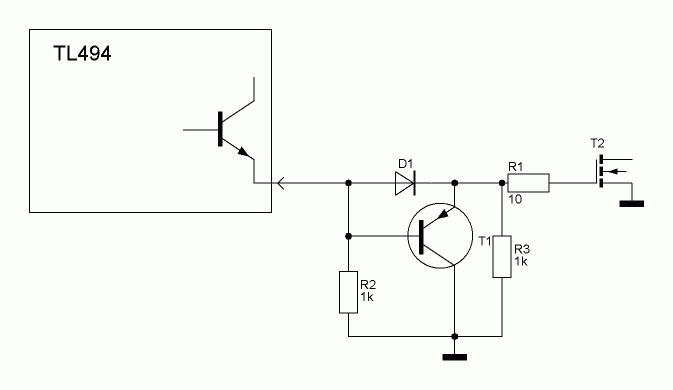

В своем импульсном преобразователе пользовал драйвер по схеме из аттача, ШИМ - TL494 (под другие - возможно прийдется адаптировать). Диод - 1N4148, транзистор - 2SA1015
100 кГц для IRFZ44N - прекрасно тянет...
Питание - 10..14В.

R3 зачем ?
http://www.spelektroniikka.fi/kuvat/2sa1015.pdf
я очень bc807 люблю за дешевизну и ток 500 мА (и npn bc817-40)

Теоретически и без R3 должно прекрасно работать... Встретил с R3, цена резистора копеечная, возможная польза - тоже имеется (разряд емкости затвора ниже 0.6В без него будет медленнее при отключении ШИМ), хотя польза - скорее гипотетическая (актуально скорее для мосфетов с низким Vgs th).
А насчет связки - это зависит от источника сигнала ;) Если там выход с открытым коллектором/эмиттером сравнительно мощный - работать будет, если там сигнальный выход - ессно нужно ставить формирователь как тока заряда, так и тока разряда...
