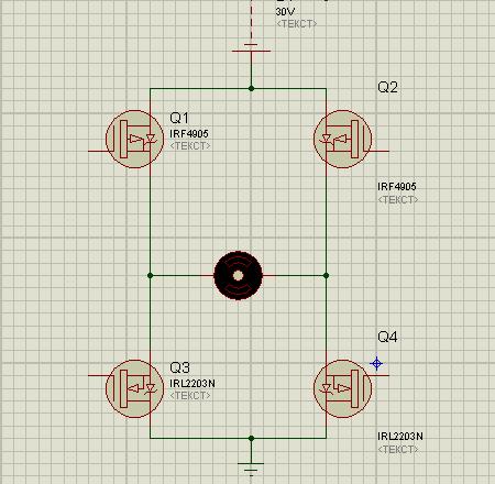

Уже второй день ломаю голову над управлением двигателя постоянного тока. Надо менять полярность для смены направления вращения, но токи очень большие токи (старт примерно 100А, номинал 31А). Реле подобрать на данные параметры дорого (магнитное и твердотельное), но есть транзистор FGA90N33ATD. Хотел собрать H-мост но нет пары. Как обойтись без комплиментарной пары??? Может кто делал поделитесь схемой.

бутстрепные драйверы не предлагать. А и про напряжение забыл :facepalm: 24 вольта постоянки

подскажите будет это работать?

работать будет. очень плохо, поскольку, затворам потребуется вольтодобавка(раскачка амплитудой, превышающей напряжение питания обоих полярностей). поменяйте местами нижние и верхние транзисторы и включите нагрузку в стоки. для верхних транзисторов потребуется сдвинуть уровень сигнала управления затвором(притянуть к истоку).

если я правильно понял то надо сделать так... (но непонятно какой номинал резистора взять чтоб затвору много не показалось)

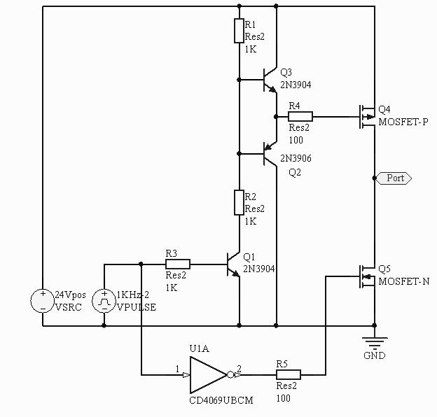

:facepalm: такое управление делать нельзя. можно сделать стандартно: полный мост из одинаковых мосфетов со стандартным полумостовым драйвером(две штуки). вместо бутстрепного питания, если оно не годитсо, можно использовать дополнительный изолированный источник питания(две штуки). такие есть в интегральном исполнении. если делать как у Вас, то, обязательно нужен правильный(у Вас на схеме какой-то кошмар) преобразователь уровня. в крайнем случае, если частота переключения небольшая, для коммутации затворов, можно использовать реле .
зы вот слепил "драйвер"-преобразователь уровня на рассыпухе для одной половины такого моста . можно взять за основу.
Изображение параметры деталек последуют из более полных требований к устройству

Спасибо :)) понял. Какое напряжение (IRL2203 - 5v IRF4905 - 10v) надо давать на затвор если я буду использовать оптопары? Или можно поставить все IRL2203 но на верхнее плечо подавать больше напряжение чем на нижнее? Если так можно то какие напряжения должны быть?

при использовании одинаковых транзисторов потребуются два дополнительных изолированных источника питания.

нет ноль доп. БП будет подключен к выходу на двигатель, соответственно потенциал его(отн. общего провода) будет меняться от 0 до 24 В. потенциал + доп. БП будет меняться от 12В до 24+12.В при переключении направления вращения двигателя. по-этому необходим или бутсреп или изолированный плавающий доп. БП.
HIP4080AIBT драйвер с бутстрепным питанием верхних плеч. если не бутстеп - будут два плавающих доп БП. этот драйвер пригоден для Ваших целей(с учетом указанных особенностей)
