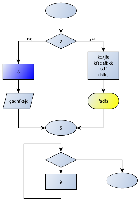

Alexeyslav писал(а):
Если кто найдет более удобную программу для рисования блок-схем, сообщите.
есть такая бесплатная программа - yEd, компании yWorks. скачивается из интернета. 40 МБ.
По примеру уважаемого Jack_A картинку закинул под спойлер
Комментарий к файлу: пример
primer.png [39.13 KiB]

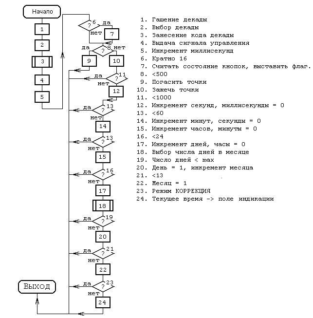

Goodefine писал(а):
Карандаш обыкновенный и лист бумаги.
На мой взгляд, не лучшее решение. Имея электронный вариант схемы, ее легче копировать и модифицировать.
Пользуюсь банальным Paint. Открываем 2 экземпляра программы, в одном будет рабочее поле, в другом -- библиотека элементов ( или схема-прототип, из которой будем выдергивать нужные элементы ) . Простым копипастом набрасываем каркас схемы, затем в текстовом режиме добавляем обозначения и названия. В итоге получаем что-то вроде :
Example.JPG [60.42 KiB]

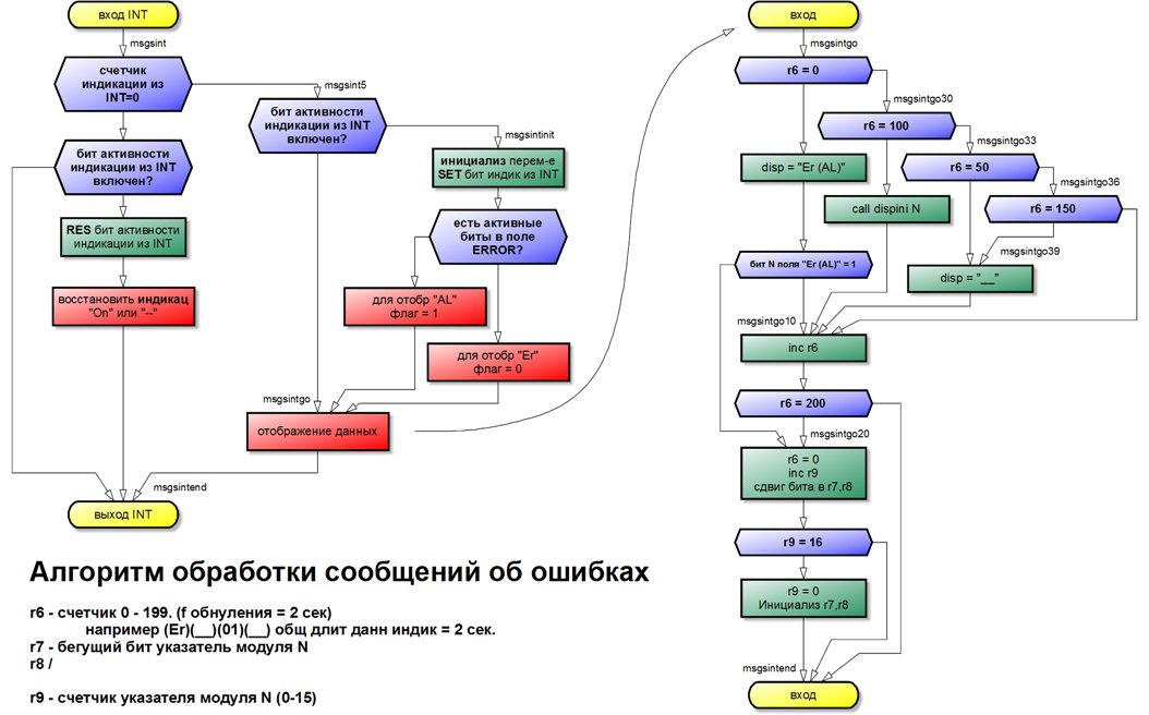

Я пользуюсь платной (не знаю мож есть и ломаные, но я голову не ломал, взял да купил) WizFlow очень доволен.
algoritm.JPG [97.3 KiB]

Диаграммы умеет рисовать множество программ, тот же DRAW имеет для этого все инструменты... но, пользоваться ими со скоростью мысли невозможно. Только как в качестве чистовика. Рисование в программах отнимает уйму времени и собственно отвлекает от самого алгоритма.
Сколько я не пробовал таких программ, ни в одной не получалось делать сразу ровные вертикальные и горизонтальные стрелки - места стыковки параллелограмма и прямоугольника одинаковых размеров находятся на разных осях. не говоря уже если тебе надо нарисовать один элемент чуть шире остальных и не совсем по центру.
А рисовать схемы в паинте это вообще мазохизм... гораздо удобней для этого одна из программ 98-го года, она работает по принципу паинта с библиотекой "заготовок" но она слава богу ушла в небытие, и её вполне способен заменить Sprint Layout работающий по тому же принципу но с векторными объектами. Но в нём столь же неудобно рисовать блок-схемы... не для того он заточен.
Да что говорить, пачка бумаги с десятком карандашей стоит сейчас дешевле чем эти программы-рисовальщики(Visio Pro например). Выигрывает в скорости, но проигрывает в красивости. Вот во втором случае программы и выручают, когда рисуется окончательный вариант... но обычно он уже не нужен - программа написана а бумажки сожжены выполнив свою роль.
Кстати черкать и переделывать блок-схему в электронном виде не так-то и просто - слишком много времени теряется.
