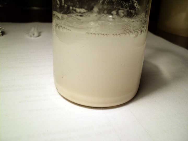

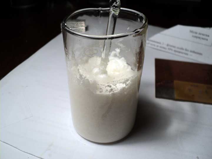

СообщениеДобавлено: Сб дек 08, 2012 16:18:53
Зарегистрирован: Сб янв 30, 2010 00:06:45
Сообщений: 39
Откуда: UA
К сожалению азотной кислоты нет под рукой.
Растворил в дист. воде
Осадок
Добавил серной кислоты 98%, все естественно нагрелось, но изменений внешних не произошло.
Далее добавил тиомочевины и вот что вышло.
333.jpg [30.53 KiB]
2.jpg [36.25 KiB]
1.jpg [40.69 KiB]
Последний раз редактировалось Dimon8956 Сб дек 08, 2012 16:27:32, всего редактировалось 1 раз.
Растворил в дист. воде двухлористое олово двухводное.
Осадок

СообщениеДобавлено: Сб дек 08, 2012 16:37:40
Сообщений: 39
Откуда: UA
Ruzik писал(а):
Блин, азотку надо, потом как найдете сделаете?
Да, сегодня сделаю.
Ruzik писал(а):
А где брали олово? Может мы в одном месте берем?
Я с Украины, беру соответственно у местных ЧП.
Ruzik писал(а):
Вы говорите нужно прокалить его, какая температура и сколько по времени? Хочу попробовать, потому что в том виде как сейчас, не пойдет для приготовления растворов (если это вообще хлорид олова у меня)
1. Безводный препарат удобно получать из кристаллогидрата. В фарфоровой чашке нагревают (под тягой) 200 г SnCl2-2H2O (ч. д. а.); соль плавится около 40 °С. Часто перемешивая жидкость, температуру
постепенно повышают до 120—125 °С, при этом жидкость густеет, превращается в тестообразную массу и затем в комочки, которые следует периодически измельчать. Далее температуру повышают до 130 °С и соль нагревают при этой температуре до получения совершенно сухого продукта. Затем соль измельчают пестиком и сушат в термошкафу при 130—135 °С до постоянной массы (около 2 ч). Высушенную соль охлаждают в эксикаторе и переносят в банку с притертой пробкой.
Выход 165 г (—100%). Полученный препарат (обычно имеет сероватую окраску) содержит ~99,6% SnCl2 и по чистоте соответствует реактиву квалификации ч. д. а.
Совершенно белый препарат можно получить, выдерживая SnCl2 •2H2O в течение 10 дней в вакууме над конц. H2SO4 при комнатной температуре.
Я больше склоняюсь к вакууму. Взять бутыль, туда серной кислоты на дно и емкость под двухводное хлористое олово, желательно что то типа чашек петри. Можно попробовать вакуум не создавать т.к. идея все в гигроскопичности серной кислоты, хотя если есть возможность, то лучше сделать вакуум.
Как мне это знакомо.. :)) , но у меня так происходит с нормальным оловом, а с этим желтым вообще ужас, как кисель получается.
У меня так получилось т.к. процесс по переходу хлорида в сульфат (по моему) длится долго и желательно с нагреванием. Вот тут об этом я уже писал http://forum.xumuk.ru/index.php?showtop ... 0%B5&st=20
