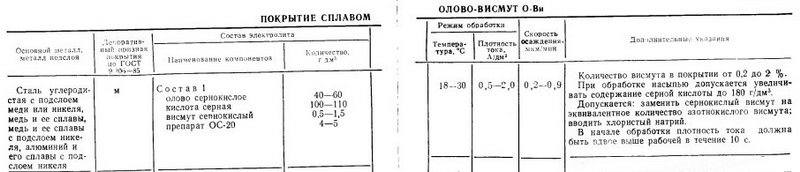

Это гальваническое олово для металлорезиста прямо на медь.
Добавил моющее средство "Капля" чуть чуть и покрытие стало намного лучше. Смотрим на покрытие слева, на то которое справа, не смотрим, я его уже шкуркой обработал.

Ruzik писал(а):
Двухлористое олово 30 гр.
Едкий натр 75 гр.
Вода 1 л
С фоторезистом проблемы будут. Надо что-то другое искать, с кислым pH.
Или позитивный фоторезист использовать. Каустик для него - проявитель. Для негативного - смыватель.
А получается хорошо. Жалко, что с фоторезистом не дружит.

mr_kot
Точно, что то я про фоторезист забыл. :(
Тогда из простых этот (его уже здесь показывали по моему). Вместо ОС-20 пробовать желатин, спирт, моющее средство.
