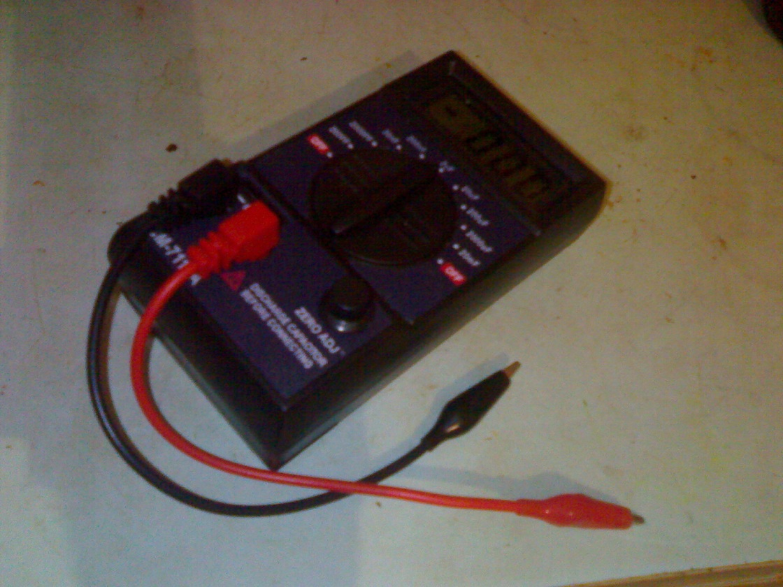

Доброе всем время суток. Подскажите пожалуйста ,ремонтировал БП: менял электролиты по показаниям емкостяметра. Где было в два раза меньше или вообще почти 0 выкинул, где (+)(-) 10% оставлял . НО что значит когда надпись 470uF, а реально показания прибора"Измеритель ёмкости CM-7115A" 680uF.
25122012099.jpg [244.62 KiB]

ESR надо мерить. Попадались такие в мамках - Г.
