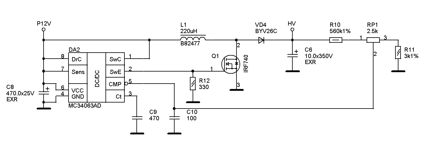

Gur_man писал(а):
Глупый вопрос, но можно ли как нибудь с этого (34063) преобразователя получить -700В? :roll:
Думаю что можно, я 500 вольт получал с преобразователя на таймере 555 просто поменяв делитель.

Понятно, спасибо, осталось придумать куда "этот" транс поставить (на схеме), а умножитель, он ведь от переменки питается вроде как, куда его тут воткнуть то можно? :shock:
Ладно, немного теорию покурю, потом спрошу если что. :)))

Умножитель вроде как нарисовал, только куда его теперь воткнуть не знаю и какие ёмкостми ставить, тоже без понятия...
(Вообще я хочу получить +300...400В и -700...1200 ну и н0ль соответственно. :) )
З.Ы. Это оффтоп конечно, но создавать отдельную тему неохота... (Если надо, создам.)
С другой стороны диода.
Например так.
Vout - выход напряжения.
Pulse - с другой стороны диода от выхода.
Блок - это схема http://threeneurons.files.wordpress.com ... _sch_e.gif

Artlav, спасибо большое! Это то что нужно. :beer:
