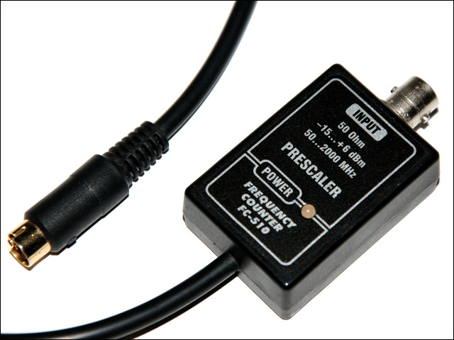

Доделал прескалер для частотомера:
Схема, плата, прошивка, исходник в архиве:
Prescaler.zip [176.47 KiB]
FC-510_prescaler.jpg [69.73 KiB]
