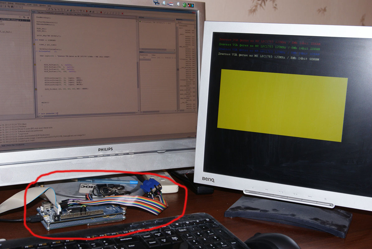

Как то так.
mini11.jpg [177.79 KiB]
Послесвечение после букв - волновое сопротивление не согласовано, на соплях и не не правильно -)))

посветлее и виден второй конец мониторного провод
mini2.jpg [177.02 KiB]
нарисовано это -))
Код:
    char logstr[64] = "Дешевая VGA фигня на МК LPC1785 120MHz / 8Mb 16bit SDRAM";
        GLCD_PutPixel(0,  0,  0xffff);
        GLCD_PutPixel(799,  0,  0xffff);
        GLCD_PutPixel(0,  599,  0xffff);
        GLCD_PutPixel(799,  599,  0xffff);
        GUIPrintString(30,  16,  logstr,  RED);
        GUIPrintString(30,  36,  logstr,  GREEN);
        GUIPrintString(30,  56,  logstr,  BLUE);
        GUIPrintString(30,  76,  logstr,  WHITE);
        GLCD_FillRect (50, 150, 600, 400, RED | GREEN);
