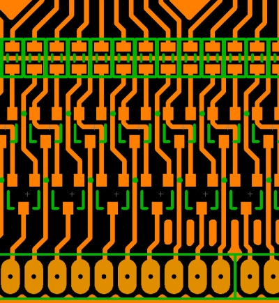

Сегодня занимался регулировкой точности часов. Сделал вот такую платку с DS32khz.
Выход с BNC разъёма завёл на вход синхронизации осциллографа. Осциллограф, разумеется, на внешнюю синхронизацию и смотрел клоки часов. Конечно, надо дать некоторое время дс-ке "прогреться". Ну а потом подстраиваем подстроечный конденсатор часов, пока фаза перестанет бежать. Это означает, что часы с дс-кой засинхронизировались. Одним часам пришлось припаять еще по 15пФ кондёрчики, чтобы вогнать в "диапазон". Думаю, что так я получил уже достаточную точность.
p.s. Афигеть! во, сколько народу (хотя часть явно роботы) эту тему просматривают. За пол-суток 1300 скачиваний.
p.p.s. Кто-нибудь решил топологическую задачку, как развести MMBTA42 транзисторы, коллекторы которых выходят на разъём с шагом контактов 2.54мм. По одному слою.
а что перемычки нынче не в моде ? :wink:

Мявтор 3-й степени (1)
Как-то так:
Ой, чёрт, там база с эмиттером перепутаны... Нужно по вертикали отзеркалить.
123.JPG [49.51 KiB]

Ээээ, у меня там еще одно условие, под транзистором дорожки не должны идти. Поставил перемычки. под 0805 DRC не разрешает провести, а 1206 DRC не разрешает дорожку еще засунуть.

Это дело 25ое, я имел в виду порядок расположения транзисторов. А Почему под транзюками дорожки нельзя пихать? Я платы ЛУТом делаю, под транзюки 0,3мм и всё ОК. :dont_know:
P.S. А, понял в чём дело. Зачем такие длинные площадки у транзюков? У меня они вообще под корпус не залезают. А у реального транзистора ноги чуть-чуть от корпуса отодвинуты.

Потому что у меня от баз транзисторов еще идут дорожки на другую сторону от разъёма. Да, и снова DRC ругается. Когда я делаю платы для ручного изготовления, я делаю довольно большие допуски и старательно их контролирую. Это конечно, не означает, что я их иногда не игнорирую (иначе много плат пришлось бы отложить).
Философский вопрос... нафига придумывать схему где только два резистора на разряд, если к ним всё-равно надо делать 5 перемычек

Как-то так. Но опять же под частью транзисторов дорожки, это масса пролегает, она же и под резисторами 0805. Разъем снизу с шагом 2мм, гребенка проводников снизу 1,7мм.
П.С. перерисуйте транзистор и проблему эту забудете :beer:
Нуу.. Смотря как разводить платы. Я например делаю ЛУТ-ом.
Для простоты изготовления развожу плату в 1-ом слое, обратная сторона - земля.
По "два" резистора на разряд.
На всей плате часов имею всего 3 перемычки. Две из них smd - 0805.
Пример на прошлой странице.
Под транзисторами трассировщик лепит до 2-х дорожек 0,3мм с зазором 0.3мм. Убедился давно, что с хорошим трассировщиком совсем не обязательно делать 100500 перемычек. :)
