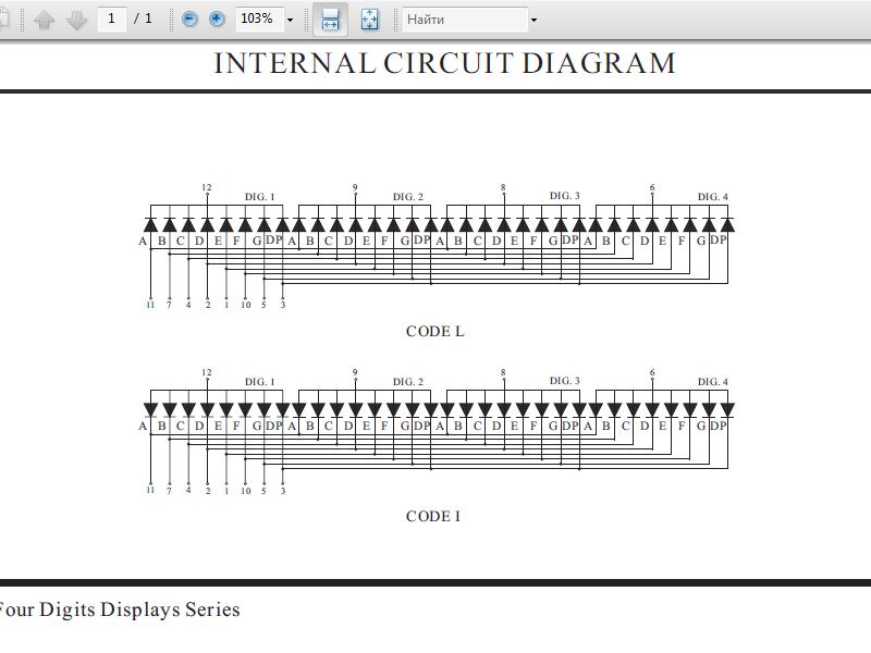

люди добрые, скажите пожалуйста, а то сейчас задымлюсь. решил освоение программирования начать с этих часов, побежал в магазин купил компоненты, среди которых был индикатор E40561-I-O-0-W, просил катодный. а что дали не пойму. даташит читаю и зацикливаюсь вроде вижу что "I" это с общим анодом а "L" с общим катодом. поправьте пожалуйста, если я не прав.
Комментарий к файлу: это кусок распиновки индикатора.

Похоже, попался индикатор с общим анодом. Ничего страшного, в этой ветке есть прошивки и для них.

angelfear я обычно проверяю тестором семисегментники без даташита, а сдаташитом еще проще . Ставим прибор НА ПРОЗВОНКУ ДИОДОВ. Один конец от прибора земляной закрепляем на 12 ноге сегментника ,а плюсом пробегаем по всем оставшимся концам ,если сегмент вспыхнет в любом месте ,значит с общим катодом ,если ничего не вспыхнуло меняем концы на индикаторе ,закрепляем плюс на 12 ноге сегментника и пробегаем по всем оставшимся его ногам ,если вспыхнет где то ,что то .значит индикатор с общим анодом. Если не понятно скину пару фоток определения с общим анодом или катодом ! :)

Часы с этим индикатором работают :wink: осмелюсь предположить что наптано в разводке индикаторов. нумерация контактов читается с начала в нижней группе выводов с лева на право а затем в верхней группе наоборот - с права на лево. Была такая же ситуация, документацию китайцы составляли у них такой метод чтения нормален. Инвертировал 2 пары и все работает :beer:

Часы с этим индикатором работают :wink: осмелюсь предположить что науптано в разводке индикаторов. нумерация контактов читается с начала в нижней группе выводов с лева на право а затем в верхней группе наоборот - с права на лево. Была такая же ситуация, документацию китайцы составляли у них такой метод чтения нормален. Инвертировал 2 пары и все работает :beer:
Так оно и есть :oops: - поменяла и все работает правильно, и при отключении время не сбивается. А можно ли как то сделать свечение второго индикатора ровным? Дело в том, что когда загорается точка, сама цифра второго индикатора теряет половину яркости :(
