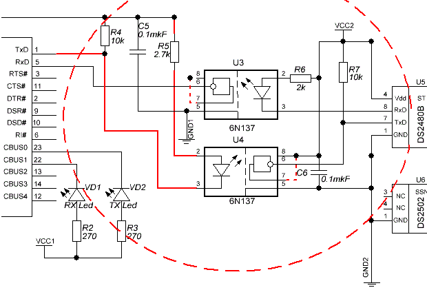

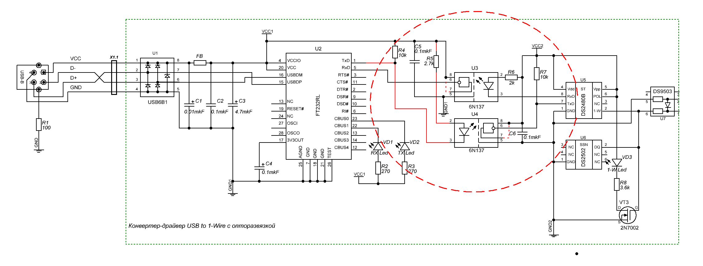

Уважаемые знатоки! Проверьте пожалуйста схему сопряжения конвертера USB-UART FT232RL и драйвера MICROLAN через оптротранзистор 6N137. Особое внимание обратите на пунктирный красный круг и соединение опторазвязки с TX выходом микросхемы FT232RL (выделено красным).
Схема не проверялась на работоспособность. Важны замечания и предложения.
Общая схема:
Комментарий к файлу: Общая схема
1-wire adapter с опторазвязкой.GIF [48.25 KiB]
Схема опторазвязки:
Комментарий к файлу: Схема опторазвязки
Опторазвязка.GIF [13.8 KiB]

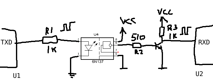

То, что красным выделено, неправильно.
Подключайте RXD просто к аноду через резистор 510-1000 Ом, а катод на землю.
На выходе оптопары сигнал инвертируется, чтобы исправить поставьте инвертор на транзисторе (эмиттер на землю, базу на выход оптопары, сигнал снимаете с коллектора).
и еще нужно уарт так соединять:
TXD <---> RXD
RXD <---> TXD
Транзистор подойдет любой маломощный сигнальный типа BC547.
piss_shit.png [8.78 KiB]

Уважаемый blackx, спасибо за подсказку в отношении подключения 6N137. Хотелось бы уточнить в отношении подключения UART...
Вы говорите соединять так:
TXD <---> RXD
RXD <---> TXD
а почему тогда моя схема:
Комментарий к файлу: Рабочая схема без опторазвязки
1-wire adapter.GIF [36.45 KiB]
прекрасно работает по схеме:
TXD <---> TXD
RXD <---> RXD

Это мне неизвестно. Видимо, потому-что она ваша :)
Может быть вам кажется что оно работает правильно. Может быть вы перепутали ноги. В любом случае вам виднее, только не говорите потом что я не предупредил :))
Кстати, по поводу соединения оптопары. Что-то до меня не дошел сразу такой вариант, вполне логичный. Сейчас вспомнил, что в ждущем режиме UART держит линию на высоком уровне, а это значит, что так светодиод в оптопаре будет всегда гореть при отсутствии передачи и потреблять энергию. Решение простое - анод светодиода подключите к + питания, а катод - к соотв. выводу TXD. Только ограничительный резистор перед этим выводом не забудьте поставить. Тогда и инвертор не потребуется - можно будет выход оптопары сразу на RXD кидать.

Да, 1-2 кОм. Но на самом деле в схеме с FT232RL вам вообще оптопары не нужны.
Почему приведенная вами схема не заработала сказать не могу. Но если у вас осциллограф есть - то можно разобраться в ее принципе работы, проверить правильно ли от RS-232 сигнал приходит. Забавно, что в этой схеме тоже RXD-RXD соединено. Оставьте так, я в логику работы микросхемы не вникал, но, раз она является преобразователем интерфейса ("пропускает" данные через себя насквозь) то это логично.
Кстати, чего-то я не допер даже откуда тут питание в левой части на регулятор подводится, вы, я надеюсь, его подключали как надо.
Советую собирать на ft232, раз уже есть такая возможность, будет у вас нормальный USB-преобразователь :)))

Уважаемый blackx, спасибо за подсказку я собрал по схеме, которую Вы привели:
TXD <---> RXD
RXD <---> TXD
Не заработало....
собрал то же самое но без оптронов.... не заработало...
Собрал по схеме, мной приведенной ранее (с оптронами) по схеме
TXD <---> TXD
RXD <---> RXD
Не заработало...
Убрал оптроны - заработало...
т.е. по схеме
TXD <---> TXD
RXD <---> RXD
без опторазвязки
прекрасно работает... в остальных случаях - нет.
В даташите к DS2480B приведена схема подключения
Комментарий к файлу: Даташит DS2480B
DS2480B.gif [22.43 KiB]
Подскажите... в чем я просчитался... как решить проблему...

Хм, ну а если подтяжку не убирать к Vcc?
download/file.php?id=137131
Если уж так не заработает, то проверяйте оптопары. :wink:
Про соединения RXD-RXD вроде уже выяснили, сначала я не знал назначение вашей микросхемы, и предположил что в этом ошибка. Можете уже не пробовать такой вариант.
1-wire adapter правильная схема.png [46.03 KiB]

Спасибо вам огромное blackx! Заработало по приведенной ниже схеме:
Комментарий к файлу: Рабочая, правильная схема
1-wire adapter правильная схема.png [59.3 KiB]
Я собирал ее и ранее, но перепутал резисторы на входах оптрона, ставил не 510ом а 5,1 кОм )))
Просто не хватало напряжения на светодиод )))
Спасибо за подсказки )))

А какое напряжение питания в каждой из сторон?
По даташиту нужно смотреть параметры Vf и Ifh(max), это типовое падение напряжения на диоде и максимальный рекомендуемый ток диода опторазвязки. Они равны соотв. 1.4 В и 15 мА. При токе в 50 мА из таблицы Absolute Maximum Ratings тоже работать будет, но такой ток не рекомендуется.
Теперь посчитаем сопротивление резистора (предположим напряжение питания Vcc = 5 В):
R = (Vcc - Vf)/Ifh(max) = (5 - 1.4)/0.015 = 240 Ом. Это минимальное значение, ниже не рекомендуется.
Можно рассчитать аналогично максимальное сопротивление, выше которого работа не гарантирована:
R = (Vcc - Vf)/Ifh(min) = (5 - 1.4)/0.0063 = 571 Ом.
