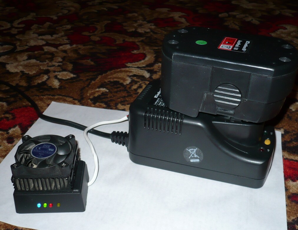

Вот сегодня руки дошли до доведения до ума зарядника. После 4 часов работы вот что в итоге у меня получилось. Блок зарядника сделан в отдельно подключающемся корпусе. На основном зарядном блоке поставлен переключатель, для быстрой зарядки (иногда очень надо) и для зарядки через дополнительный блок.
P1010857.JPG [159.86 KiB]
P1010856.JPG [153.66 KiB]
