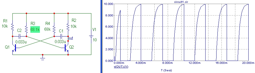

Который раз уже повторяю в микрокапе те схемы, которые не работают в других программах - и всегда все работает.
Правда, полностью симметричный мультивибратор долго "заводится" - если в этой схеме оба резистора по 68 кОм, то колебания начинаются через 40 мс.
можно не увидеть, если установить время обзора меньшее.
screenshot.46.jpg [114.95 KiB]
Достаточно, наверное, просто предварительно "зарядить" одну из емкостей? :wink:

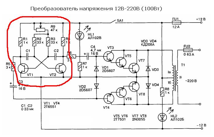

 Заголовок сообщения: Re: Понимаем мультивибратор
СообщениеДобавлено: Ср фев 20, 2013 12:07:53
Карма: 158
Рейтинг сообщений: 1600
Сообщений: 11940
Откуда: Россия.
otherkot писал(а):
описать,что происходит после включения питания
Вот здесь кратко рассказывается про работу мультивибратора.
Хотя в качестве примера взят мультивибратор на транзисторах p-n-p, но это сути не меняет.
1.JPG [737.53 KiB]
СообщениеДобавлено: Ср фев 20, 2013 14:42:46
Зарегистрирован: Ср янв 16, 2013 15:40:39
Сообщений: 62
Я правилно понимаю что это схема с мультивибратором,а не просто мультивибратор?То есть присутствуют еще диоды ,значит с хема с мультивибратором
СообщениеДобавлено: Ср фев 20, 2013 14:47:24
Карма: 67
Рейтинг сообщений: 1066
Сообщений: 19994
Я бы не стал так говорить.
Ну и что, что диоды? Они являются составной частью МВ в данном случае.
Измерить нннада?
