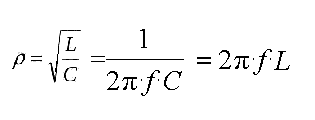

Имеет какое-либо значение отношение индуктивности к емкости конденсатора? Как оптимальное выбирать?
По сути Вы спрашиваете какое характеристическое сопротивление колебательного контура оптимально.
Характеристическое сопротивление контура вычисляется так.
Выбор характеристического сопротивления контура в конкретной схеме зависит от очень многих причин.
Во всяком случае я могу написать на память десятка два.
Если просто ориентировочно, то примите так, что на частотах выше 100 мгц и выше оно должно быть в пределах 70 - 200 ом, т.к. сделать больше на этих частотах затруднительно из за паразитных емкостей схемы и деталей, а так же от их стабильности и с этим приходится смириться.
На частотах в единицы - десятки мегагерц в транзисторных схемах делайте в пределах 200 - 2000 ом
В ламповых схемах на эти же частоты можете взять больше.
Но все эти рекомендации, как говорил выше слишком приблизительные и требуют корректировки в конкретных случаях.
Во всяком случае делать колебательный контур с характеристическим сопротивлением 50 ом и ниже можно только в определенных конкретных случаях, например в П-контуре транзисторного передатчика или например в ДПФ приемника, хотя и в ДПФ такие ставить не стоит, хотя иногда и делают для упрощения.
Если писать об этом подробно, то получится книжка страниц так на 50 и понятно на форуме этого не напишешь.
Лучше выкладывайте конкретную схему и спрашивайте как поступить.
Требования к колебательному контуру в каждом конкретном случае разное и отвечать на подобные вопросы можно только исходи из схемы, где он стоит и какую основную роль он там выполняет. Вот тогда можете получить конкретный ответ на конкретный вопрос и это все, что можно сделать на форуме.
Остальное самому в книжках.
