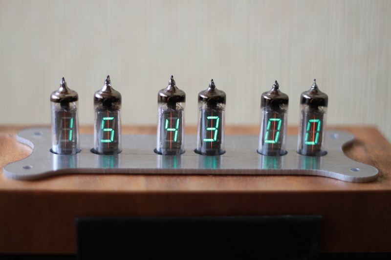

Собрал вот такой вариант, для начинающих самое то)))
За основу взял часы электроника 6.15, индикаторы ИВ-6
В схеме ничего не меняется, только на накал нужно сопротивление поставить , у меня под рукой нужного не было, поэтому нити видны, все равно еще не доделал до конца.

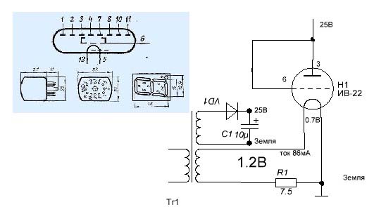

Сегодня я немного притормаживаю...
Что я тут неправильно подключил, чтоб увидеть зажженый разряд?
ив-22.JPG [29.02 KiB]
СообщениеДобавлено: Ср мар 13, 2013 13:28:48
Рейтинг сообщений: 21
Сообщений: 2108
Откуда: Киев
Анод надо на 25 В, а не на землю.
Giggity giggity goo!
