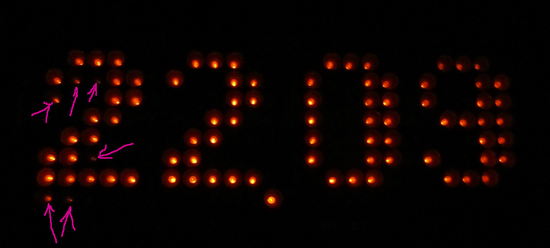

Сообщений: 21
Откуда: из Самары
IMG_2017.JPG [114.1 KiB]
Здравствуйте уважаемые коты!Подскажите как избавится от засветки лишних светодиодов,наблюдается только на самом минимуме свечения и постоянно в одном месте.(прошивка 1.09 , фоторезистор не стоит, регулировка яркости по времени, матрица на рассыпухе)
