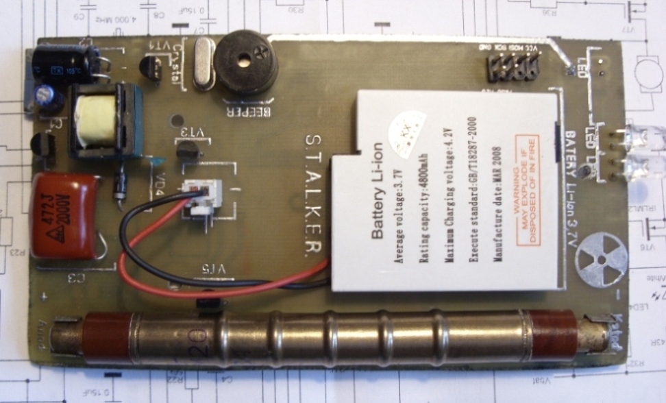

Поставил наконец дисплей на свою плату. Спасибо ELcat, что отправил почтой второй дисплей. Прошил. Все работает, но есть один косяк - тихонько жужжит трансформатор. Как лечить такое? Трансформатор мотал на трансе от китайской зарядки. Зазор оставил такой какой был.
Плату травил и паял уже месяца три назад. Это был мой первый девайс на СМД элементах. Паялся еще до приобретения паяльной станции обычным паяльником с заточенным жалом. Почти все детали - б/у. Плату с такими тонкими дорожками тоже травил впервые.

Но трансформатор из набора ELcat не издает при работе ни звука. Может есть какой-нибудь нюанс?

Себе намотал, сначала работал тихо, потом начал жужать. Несколько капель супер клея в обмотку и все нормально 8)

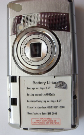

Catshtein, мне показалось, или там у вас супер акк. какой-то на 4800мА*ч? :shock:

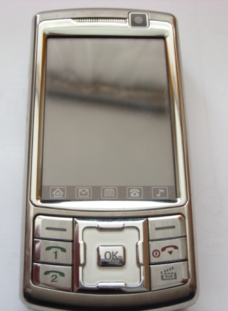

На аккумуляторе действительно написано 4800мАч. Возможно, что китайцы наврали. Но не на много, так как заряда аккумулятора хватает надолго.
Брал его вот с такого китайского телефона-телевизора:

Какая у него ёмкость на самом деле для нас так и останется загадкой. :) Мне просто сначала показалось, что это акк. от какой-то видеокамеры.
