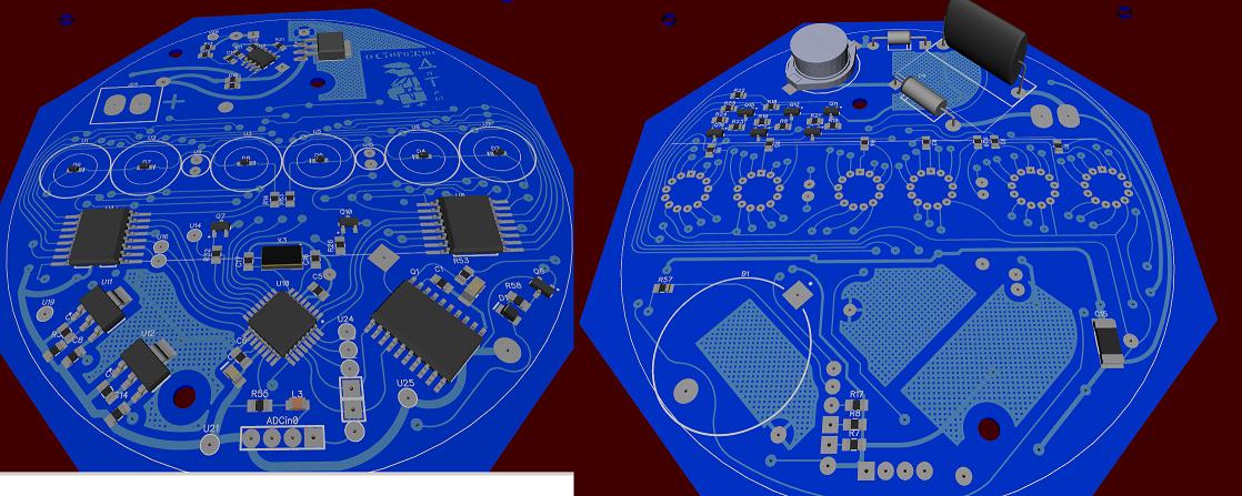

mss_ja писал(а):
:beer: плата красивая... в чем рисованная?
в диптрейсе извращался. не предназначен он для такого, но решил что ради одного раза можно повозиться. а topor я ниасилил сходу.
после того как запаял заметил что одна из ИД1 ушла в сторону, а хотел их симметрично сделать. но переделывать плату уже не хотелось.
Надо было на бумажке распечатать. Хотя и у меня столько косяков потом вылезает, а переделывать уже неохота...
да и распечатывал, и в 3d смотрел. не помогло. (на рендере уже исправленная версия)
СообщениеДобавлено: Пн мар 18, 2013 20:16:38
Карма: 34
Рейтинг сообщений: 819
Зарегистрирован: Вт ноя 01, 2005 17:32:22
Сообщений: 1946
Бывает, глаз намылился. Самое хорошее дать другому человеку посмотреть. А вообще я расставляю ключевые элементы, ну которые стоят строго на своих местах, по координатам. А потом блокирую чтобы случайно не сдвинуть.

Термит писал(а):
Рисунок "осторожный дятел" и на плате есть ?И какое у него назначение?
Если между лампами есть милиметров 6 подойдут и со стрых телевизоров.
есть, только там написано "осторожно дятлы". назначение отсутствует.
купил ne-2 в ближайшем магазине, должны встать как раз. осталось разобраться с их рабочим напряжением и током
