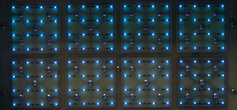

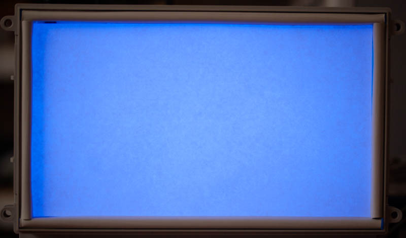

Наконец-то дошли руки!
Таймером ещё не занимался, но установка уже вполне пригодна для эксплуатации. 8 плат 5*5 см по 16 светодиодов (итого 128). Питание 5 В, поэтому на каждый диод свой резюк. На высоте 9 см над светодиодами расположена пластина из поликарбоната. Прижим платы к фотошаблону осуществляется верхней крышкой корпуса в которую я вклеил кусок пенопласта.
Фото готовых тестовых плат выложу попозже.

А каким образом совмещать шаблон с платой? Насколько я понял, на пластину поликарбоната ложится шаблон, дальше заготовка платы и все это прижимается крышкой с пенопластовым вкладышем? Для односторонних плат подойдет, для двухсторонних - вряд ли. Или же шаблон надо будет клеить к заготовке.
 Заголовок сообщения: Re: Изготовление аппарата экспонирования на УФ светодиодах
СообщениеДобавлено: Пт апр 19, 2013 07:28:46
Рейтинг сообщений: 8
Зарегистрирован: Пн янв 14, 2013 12:21:13
Сообщений: 33
Совершенно верно. Для двусторонних плат - 3 контрольных отверстия и засвечивать в два захода.
Сначала думал плату фиксировать в крышке, но так и не смог придумать годной конструкции...

Скорей всего на бутерброд(плата+шаблон+стекло прижимное) эта установка ставится . По периметру уплотнитель для чего ?
kaSKAd а характеристики диодов есть ?
Век живи , век учись (если денег хватит) .
СообщениеДобавлено: Пт апр 19, 2013 08:57:13
Сообщений: 33
Уплотнитель - это исправление косяка: поликарбонат выпилил немного меньшего размера, чем нужно, и пришлось проложить резинку, чтобы ничего не сыпалось внутрь.
http://www.aliexpress.com/snapshot/212694280.html - вот эти.
