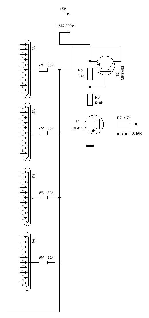

Схема:
Доработка для управления яркостью ИН-12:

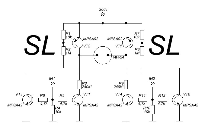

Еще раз схема для ИН-24 SLvik:
В архиве мой вариант печатки на основе авторской (добавлены транзисторы для управления яркостью и транзисторные ключи для ИН-24, на плате индикации пятаки под ИН-24).
