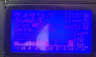

Подскажите из-за чего может искажаться изображение на дисплее? Проявляется через некоторое время после включения.
Прошивка с датчиком sht10.
И что за показания с права от влажности?
DSC_0245.jpg [29.98 KiB]
DSC_0236.jpg [43.42 KiB]
В датчике SHT10 есть еще и встроенный датчик температуры, вот они там и показываются.
Насчет искажения показаний ничего не скажу так как такого артефакта не наблюдал. Вполне возможно или непропай или плохо вымытая плата.
промойте хорошо плату после флюса, возможно Вы использовали активный флюс, особенно тщательно под и в районе часовой микросхемы.
