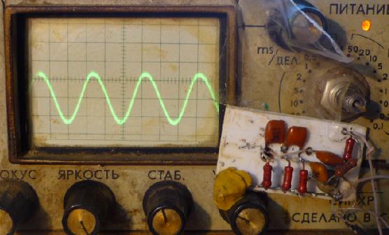

Барсик писал(а):
А Вы её спаяйте, и посмотрИте, заработает или нет?
А почему бы ей не работать?
Вот за 10 минут спаял. Схему приклеил прямо на осциллограф. :)
Транзистор взял первый попавшийся. Попался КТ312А
Все работает.
А это что бы было видно, что схема такая же как и у автора. Правда элементы немного другие.
Не забыть поставить блокировочный конденсатор по питанию. У меня его на картинке не видно. Он с другой стороны платы.
схема.JPG [12.84 KiB]
работает.JPG [31.21 KiB]

Схема классическая. Приводится во всех учебниках. И работает, если элементы выбраны правильно. Даже при тех, что у топикстартера, кроме резистора базового смещения, он может быть в пределах 100-500 кОм, в зависимости от В транзистора. Поставь для начала переменное на 470 кОм, подбери оптимальное и замени на такой же резистор постоянный.
В симуляторе тоже работает, только колебания начинаются с большой задержкой, на 0,2 сек., поэтому можно не увидеть.

encyclon писал(а):
[А элементы с какими номиналами использовались?
На осциллографе стоит входной делитель 2V/Дел.
Развертка 1мсек/Дел.
1.JPG [22.95 KiB]
