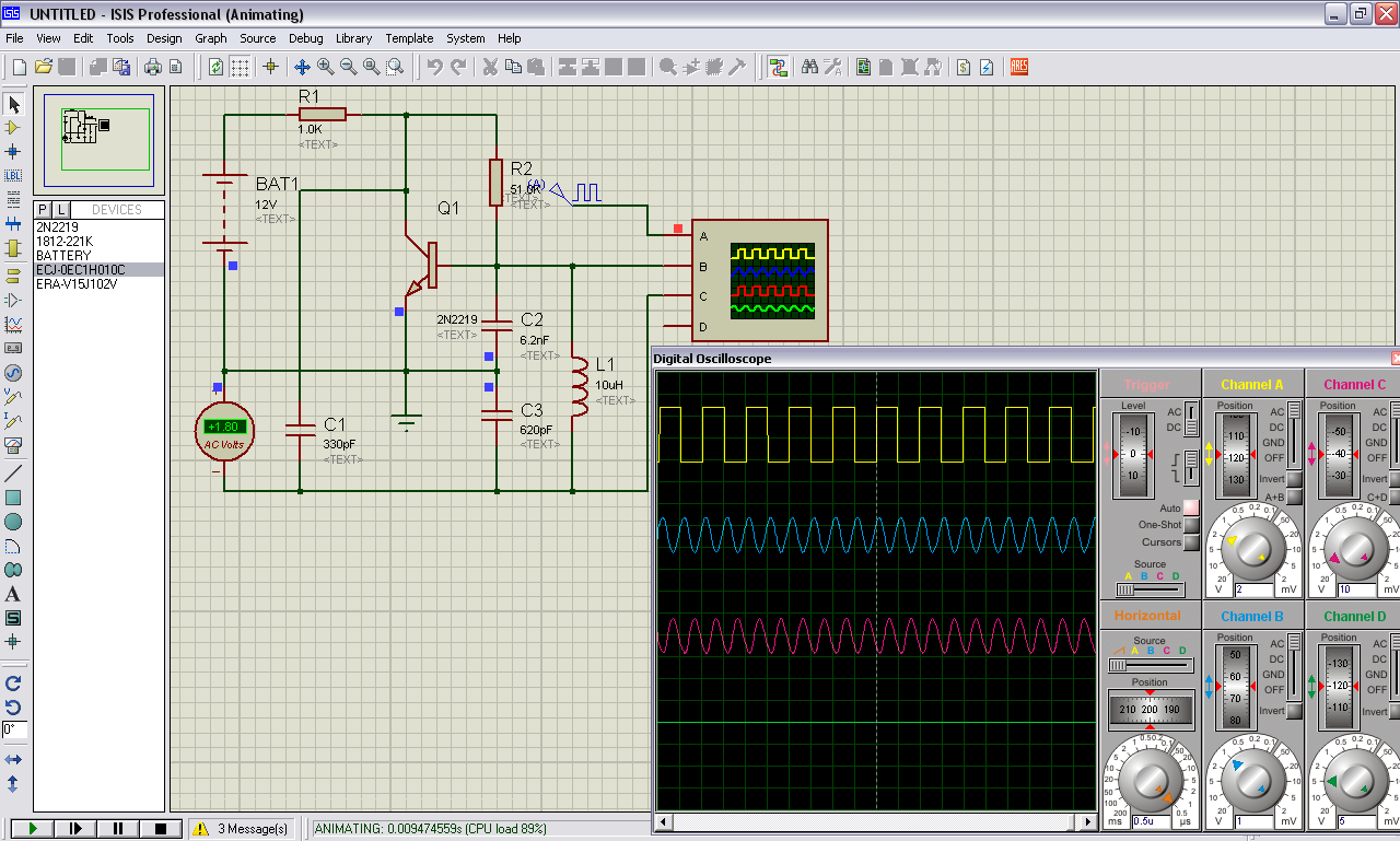

Lazy писал(а):
Схема выше это генератор Пирса
откуда такие выводы? или может все-таки Колпитца?

в протеусе получил синус около 1МГц при
kolpitz.PNG [149.07 KiB]
