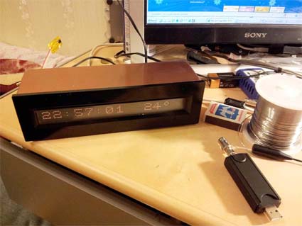

crazzian
Если можно поподробней о изготовлении такого корпуса. ???

crazzianВам бы прикрыть оранжевым стеклом от частотомера и бомба будет.А так очень красиво,под СССР катит. :) Без обид,мне понравился корпус.Поддерживаю вопрос о его изготовлении.

Фоток в процессе изготовления, к сожалению, нет. Вот по-быстрому набросал (в разобранном, собранном и вид сзади без крышки).
Берем то что под ногами валяется (ламинат, МДФ, 5 мм), пилим, клеим ПВА, шкурим, грунтуем, красим (можно и пленочкой оклеить, или, для гурманов, шпонировать).
сколько времени заняло изготовление?

Об этом ничего не скажу. Делалось время от времени, в перерывах между работой и ленью :roll:
