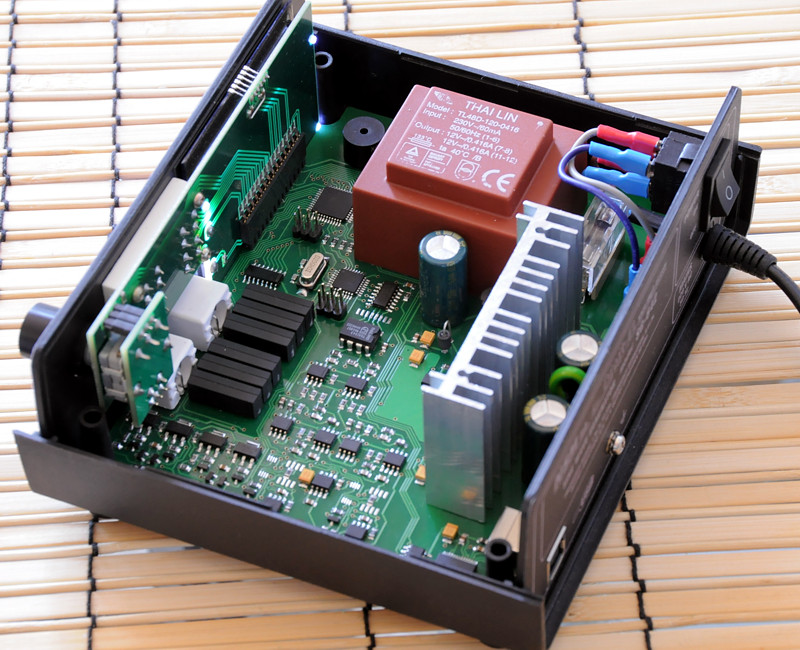

Вот, кстати, фото внутренностей источника питания Korad KA3005D. Ничего так компоновка, но те же 7 плат: http://caxapa.ru/upload/files/95d9f00a8 ... A3005D.zip Обратите внимание, какой там ЦАП :)

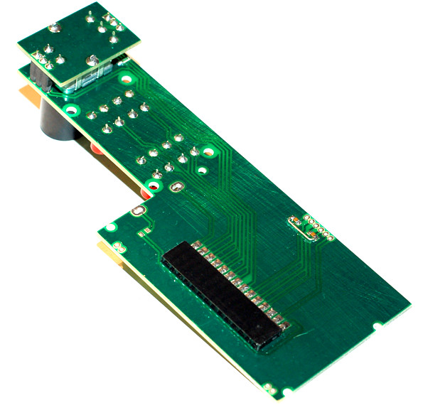

Леонид Иванович писал(а):
Если эту кнопку разместить на общей плате, то плату придется делать фигурной. Это я считаю большим злом, чем маленькая дополнительная плата.
Спорный вопрос. То, что так часто делается, я знаю. Но обычно это делается всё же при необходимости размещения компонентов в разных плоскостях. Например, если не удаётся разместить кнопки и индикатор на одной плате из-за толщины последнего.
Раньше видел, но не подумал что ЦАП кто-то будет делать на куче резисторов и мультиплексорах. Вы уверены, что это именно ЦАП ?
Увидеть бы схему, может просто у них токовый канал требует регулировки не напряжением, а коэффициентом передачи. Как в подобных БП:
viewtopic.php?f=11&t=41109
viewtopic.php?f=11&t=84955
Вообще компоновка далека от идеальной, но вполне возможно у них были свои причины так сделать. Например, чтобы использовать готовые платы под клавиатуру. Как раз там используется отдельная маленькая плата для энкодера потому, что он требует установки на большей глубине от передней панели, чем клавиатура. Могли бы конечно сделать более длинные кнопки, но возможно использовались уже имеющиеся от другой модели. Унификация в промышленных изделиях иногда может приводить к кажущимся нелогичными решениям, если не знаешь всех особенностей

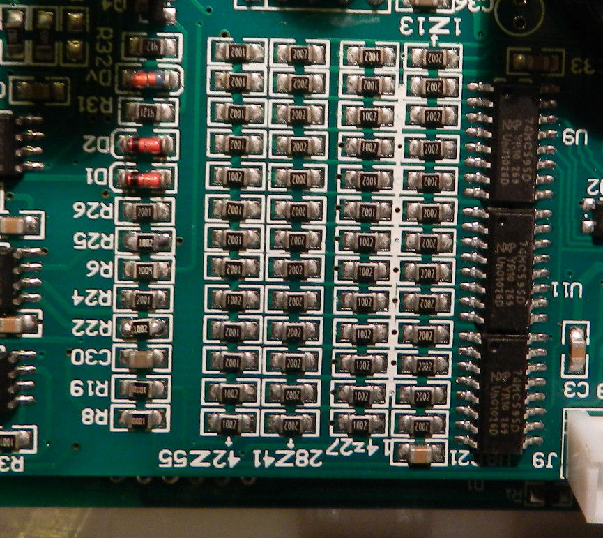

А что это может быть? Регистры 74HC595 управляют матрицей R-2R.
Странно, мне она показалась очень продуманной. Что Вы бы улучшили?
Согласование компонентов по высоте - больной вопрос. У меня тоже энкодер просится глубже. Хотел тоже делать на отдельной платке, как у них. В генераторах у меня так и сделано. Но пока решил, что просто впаяю индикаторы повыше над платой. Тактовые кнопки есть с толкателями разной длины, они в любом случае подходят.
Может то мультиплексоры? Плохо видно. Тогда мог бы быть вариант потенциометра на россыпи. Где-то попадались более разборчивые фото. Если это всё-таки ЦАП, хотелось бы понять почему они так сделали.
Посмотрел на фото этого участка, действительно 74НС595. Жуть какая-то. Это вряд-ли я могу записать в плюс разработчикам и самому источнику.
Сложно говорить, не зная причин, побудивших конструкторов сделать именно так. Некоторые предположения я выдвинул в предыдущем посте.
Если бы конструкция делалась "с нуля", без привязки к высоте кнопок (отлить толкатели нужной высоты), то я бы постарался уменьшить число плат на передней панели до двух, в идеале - до одной. Кстати, обратите внимание, там используется два МК (второй на плате интерфейса), чего я обычно тоже стараюсь избегать.
В дешевых контроллерах нет на борту ЦАП. А с ШИМ могут возникнуть трудности - при попытке хорошо отфильтровать пульсации сильно снижается скорость перестройки. В приборах Agilent встречаются "ускорители" фильтров (схему присоединил). Там, правда, не ШИМ, а ЦАП + куча УВХ, но фильтр все равно присутствует.
Дело не только в согласовании высоты. Плата с кнопками должна иметь печатный рисунок снаружи, остальные платы - с обратной стороны. Кто его знает, что для них дешевле - 4 небольших односторонних платы, или одна большая двухсторонняя.
Само наличие МК еще можно понять - на нем реализуют USB, это будет не дороже микросхемы моста. Наверное, еще интерфейсы мультиплексируют, возможно, даже данные обрабатывают. Но вот зачем на этом процессоре 2 кварца?
