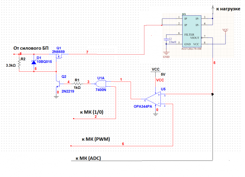

Немного не понял, а как реализовано измерение мощности, потребляемой нагрузкой? Датчика тока лично я на схеме не обнаружил. Или-же вы реализовали данную функцию на ОУ OP27GS ?
Я например в своих конструкциях для данной задачи использовал датчик ACS712ELCTR-05B, вещь очень классная - рекомендую. На без этого-же датчика + ОУ можно сделать автоматику (защиту) по отключению при превышении установленного тока. Например таким образом:

Chiper По 6-ой линии, прямой сигнал PWM с МК - нельзя, иначе будет разрывной ток.
Я полагаю у вас там, на сигнале PWM от МК стоят RC-фильтры - тогда нормально...
А наличие лог. элемента И-НЕ, U1A, говорит, что ОУ U5 - компаратор.
И как на счёт дребезга ? нагрузка подключена, ток больше чем нужно, защита отключается, ток пропадает, защита снова включает нагрузку, а нагрузка снова велика защита снова отключает и так бесконечно, можно только догадаться, что МК это остановит, только это уже может стать очень поздно ...
Т.е. после ключа Q1 и перед нагрузкой напрашивается диод, дроссель и конденсатор - чоппер
Кстати, на счет чоппера автора port122 - очень сомнительная конструкция управления и обратной связи.
контроллер ШИМ преобразователя на безе МК, как говорит Старичок51 - :facepalm:
и как сказал выше dark128 - такие вещи нужно делать аппаратно, а не программно
и я с ними полностью согласен, так как сам наступал на эти грабли 2 года назад ...

Ну по параметрам эти ключи вроде вписываются в данную схему, они на 100В, но впритык
Я не про напряжение ИС, я про напряжение на затворе, у этого полевика до -20 В
Если драйвер заземлит затвор, то напряжение будет -40 В (если источник +40 В)
По поводу RC-фильтра спасибо, схему я набросал по быстрому и не учёл этого. В моей схеме, где использовался Алегравский датчик тока ШИМа не было, порог срабатывания компоратора обеспечивал резисторный делитель, а автору такое решение не годится. Так что я этот момент не учёл :)
Проблему с дребезгом можно решить конденсатором, ёмкостью на 10-47 мкФ. При кратковременных срабатывания компоратора он будет заряжаться и потом медленно разряжаться до напряжения меньше 2.5В. Этого времени будет достаточно, что-бы МК успел поднять вывод, идущий на U1A в high. НО тогда немного меняется вся логика защиты и нужно заменить И-НЕ на 2ИЛИ-НЕ

Chiper У вас ещё не правильно включен N-канальный полевик и ОУ не компаратор ...
замените их номиналы.
Я схему набросал по быстрому, что-бы показать автору как можно организовать обратную связь по току + защиту. Номиналы я разумеется особо не подбирал, а брал первые попавшиеся компоненты в чертилке.
Разумеется автор будет пересматривать данную схему под свою элементную базу, особенно подключение ключа на поливике и ОУ/компаратор. Если вообще будет её использовать... :lol:
