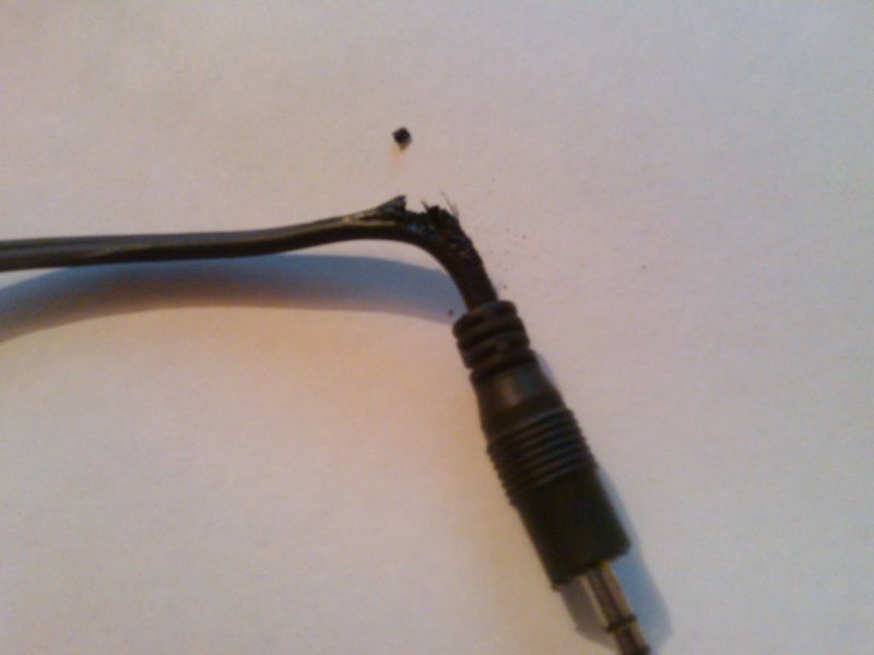

Ребят, собрал фильтр по схеме http://images.yandex.ru/yandsearch?text ... 2Ffsub.jpg
заработал с первого раза, но... проработав 5 минут на нормальной громкости вспыхнул входной сигнальный провод... Нашно так, с обилием дыма :twisted: Проверив монтаж припаял другой прод (тот был Б/У, так что были мысли о том, что один из каналов замыкает на землю. Но припаяв новый провод обнаружил что он сильно нагревается... что это может быть?)
Звуковая карта Creative X-Fi Fatal1ty... С нее сигнал шел на данный сумматор/фильтр, потом на амфитон (проверял работоспособность)
Фото платы с двух сторон (немного кривовата, но это из желания спихнуть последний кусок текстолита):
Сигнальный :twisted:
Радиомучитель :twisted:

Разобрался :))) питание неправильно подвел :))) Иными слвами, мой предыдущий пост-краш-тест креативовской звуковухи)) можете смело подавать ей в общий разъем выхода 12 вольт) провод горит, звуковуха-нет :music:
