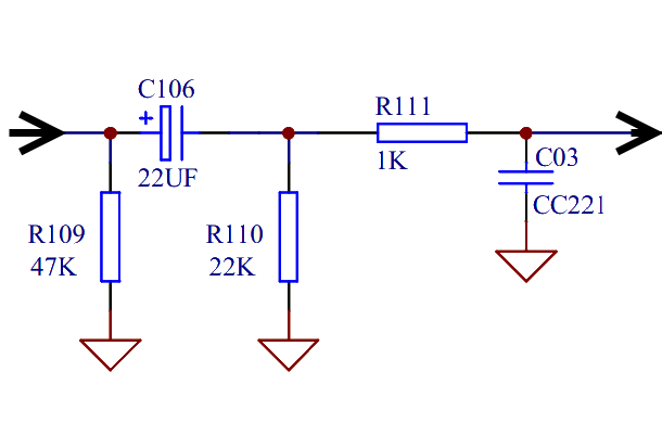

SOLO 3 у меня, и видимо (U1A и U1B на входе) "4558" - это и есть фильтр ?
может есть схемки фильтров с применением 4558 ?

Я имел в виду входные фильтры из резюков-кондеров, типа как в Microlab X3. Конкретно С2R2 , делитель R3R4, и далее С3С4С09. Правда, при указанных номиналах, скорее всего, есть завал НЧ, это же каналы сателлитов.. В схеме Соло 4 между темброблоком и входной ножкой уся идет вот такой фильтр:
4558-это JRC4558 (BA4558, KA4558), распространенный ОУ (операционный усилитель). В схеме Соло 3 включен буферным повторителем, не предусиливает сигнал, просто согласует сопротивления источника сигнала и усилка. Далее идет обычный пассивный темброблок, далее просто входные кондеры на входных ножках микрухи-УНЧ... Совершенно никаких противошумовых фильтров
