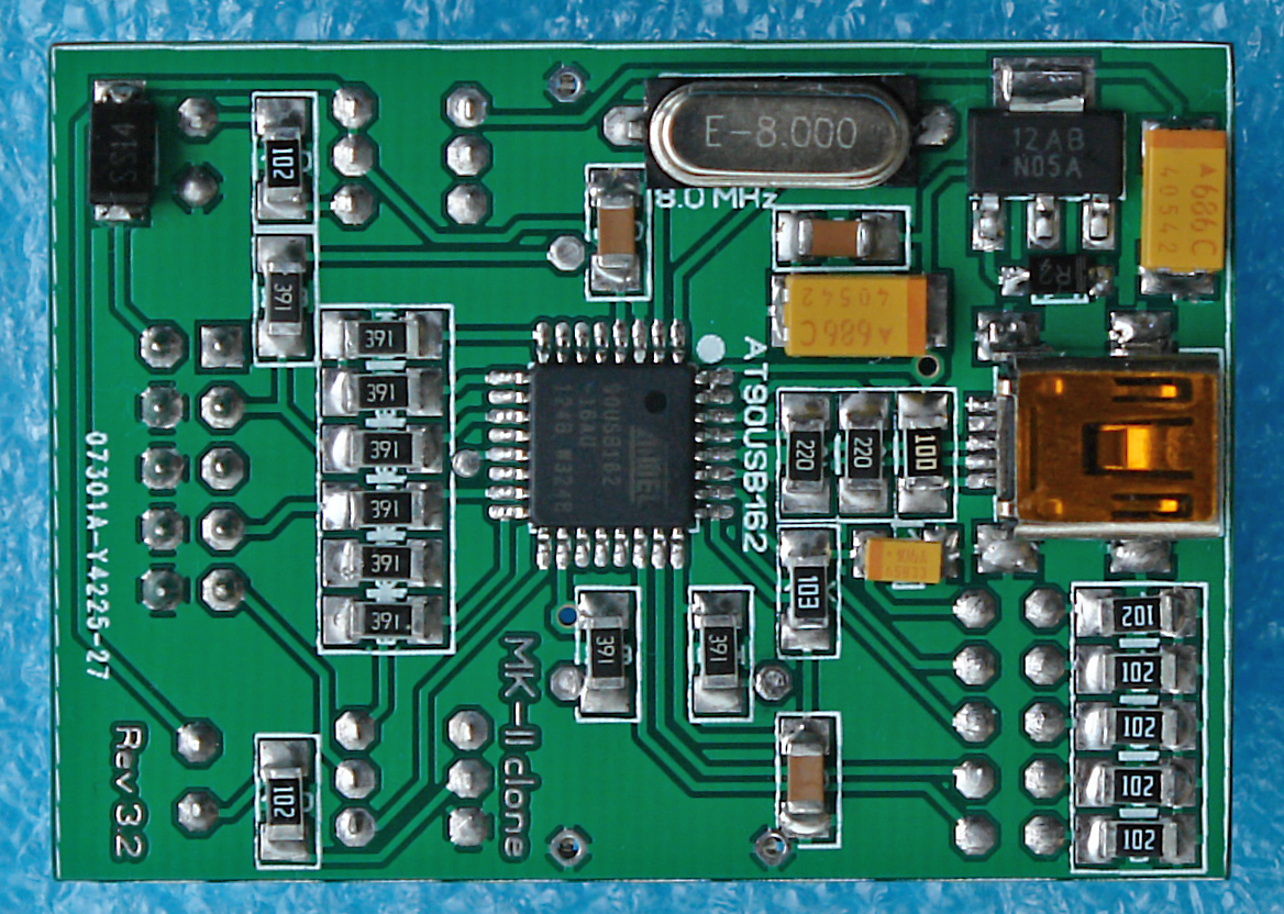

Собрал себе программатор :) Автора разводки узнаете легко по предыдущим постам. Работает :)
Прошивка под эту плату с корректировкой версии на последнюю (1.16), стартовой частоты - 1 мГц, и портов светодиодов:
AVRISP-MKII-130303.zip [9.66 KiB]
_06W.jpg [58.13 KiB]
_04W.jpg [49.73 KiB]
