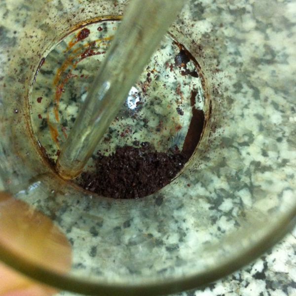

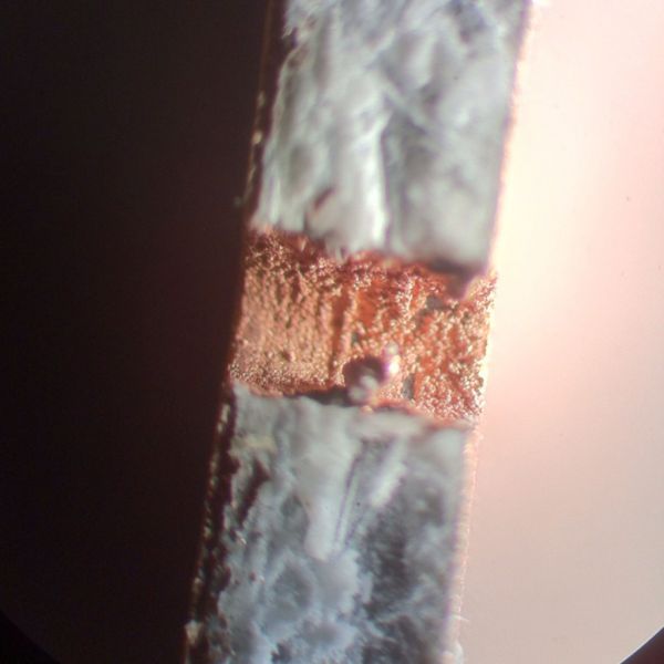

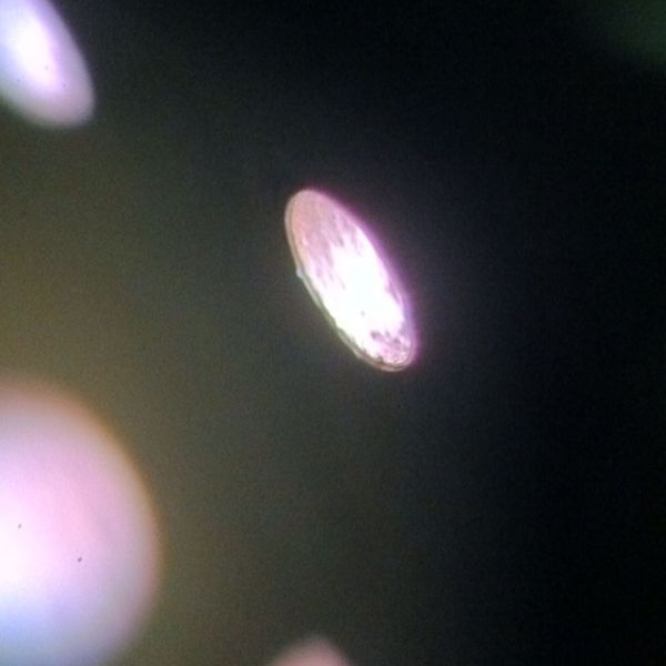

Моя история.
1. Получил в стакане 0.42гр. PdCl2 из 0.52гр подвижных контактов СП5-2 (и др).
2. Приготовил активатор из 0.22гр PdCl2, 15гр SnCl2, 220гр NaCl, 800мл воды по рецепту Ruzik.
3. Приготовил раствор хим. меди с по рецепту Ruzik.
4. Активируется и меднит на 5+.
5. А вот с гальваникой бооольшая проблема - осадок крупнозернистый. Нет добавок никаких.

СообщениеДобавлено: Сб июн 22, 2013 11:36:59
Рейтинг сообщений: 171
Зарегистрирован: Вт сен 23, 2008 19:36:10
Сообщений: 538
Откуда: Магнитогорск
по п.5 добавь в электролит для гальваники блескообразователь, я использую RV-T, на 20л эл. лита хватает 20мл добавочного блескообразователя (то есть допустим ранее вводил блеск. и он выдохся в осадок) ориентировачно, если поддерживать чистоту раствора 20мл хватает на 1 кв метр поверхности. многое зависит от плотности тока(выражается в цвете, бледно-бордовый и быстрая окись на воздухе - достаточно высокая плотность ). очень желательно осуществлять движение(проток) электролита сквозь отверстия.
2Многоувыажаемый Ruszik, аналогично интересует вопрос по активатору на серебре, т.к. 1 гр серебра сейчас 20 руб+ндс, а 1гр Pd 760+ндс.... стот ли 38 кратная разница в цене, по сравнению с рабочими характеристиками и хранимостью и регенирацией растворов, а так же ядовитость... как бы я лучше Pd куплю ради безопасности процесса...
